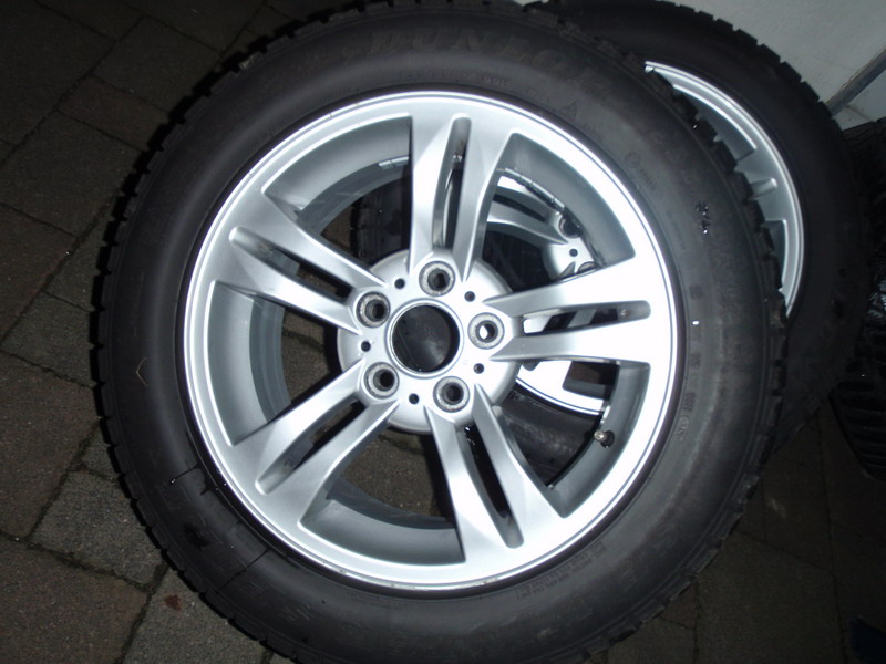

    gebrauchten origional BMW Reifensatz (siehe unten) Alufelge mir Winterreifen,..
    für schlappe 400 Euro angeboten hat,.. habe ich nicht lange überlegt..
    (díe Reifen haben so 5-7mm Profil),.. -> aber ich wollte dann einfach nach einem Winter 2 neue Reifen, und danach im Witter nocheinmal 2Reifen kaufen...
    "dreckig" sahen die Felgen garnicht so schlecht aus,.. jetzt, wo ich Sie gereinigt habe, komme ich ins Grübeln..
    Die Felgen sind in Wirklichkeit "Baujahr 2005"... Die Reifen so KW 29/2007...

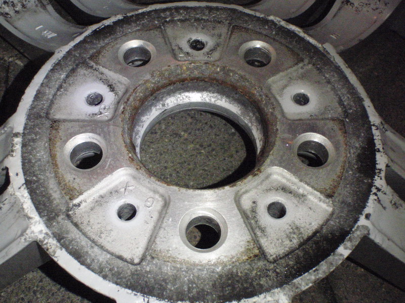

    Wenn man sich die Felgen näher anschaut, sieht man dass Sie von hinten schon ordentlich (vom Salz??) angefressen sind,..
    (von hinten sind die auch weiss, statt Alufarben,..??! waren die schon immer so,oder ist das wohl durch extremes Reinigen gekommen.
    Da wo die Schrauben sitzen, ist das Alu auch nicht mehr ganz so toll...

    um es kurz zu machen: für 400 € hast Du nix falsch gemacht!
    • 5-7 mm und DOT 2007 ist okay und hält noch 1 oder 2 Winter
    • BJ2005 macht der Felge nix aus - Bordsteinrempler waren nicht zu sehen
    • hinten weiß statt Alu ist normal
    • angefressen sehen meine auch aus, allerdings nicht von vorne! (Meine sind übrigens aus 2006 - vom ersten X3)
    Laß die Räder mal wuchten - wenn da nach dem Wuchten eine "0" steht ist alles okay.
      danke,.. das war auch mein erster Gedanke (mit 400Eu kann man nix falsch machen)...
      Von vorne sehen sie wirklich nicht so schlecht aus,.. (ausser eine Felge die einen Kratzer auf ca. 1/3 vom Umfang hat).
      ich überlege, ob ich "die alten" Bleigewichte (wenn es noch Blei ist),..
      vor dem dem Unwuchten selber abkratze,..

          PS: die angefressenen Ecken (von hinten) in der Winterfelge seht ihr nicht als "Sicherheitsproblem".. ??
          danke, mfG. Micha
            AW: Winterreifen: Taugen 6 Jahre Alte Felgen, mit 4Jahre alte Reifen noch was??
            Eigentlich meine ich nur die Ganzjahresreifen gegen Sommerreifen zu tauschen. Die Felgen sind doch super... Und in der Bucht oder hier im Forum wirst du die bestimmt los.
            Die leicht angefressenen Rückseiten der Winterfelgen sollten absolut kein P problem darstellen, ist ja nur oberflächlich und mindert nicht die Qualität und Stabilität der Felge. Also auch kein Problem
