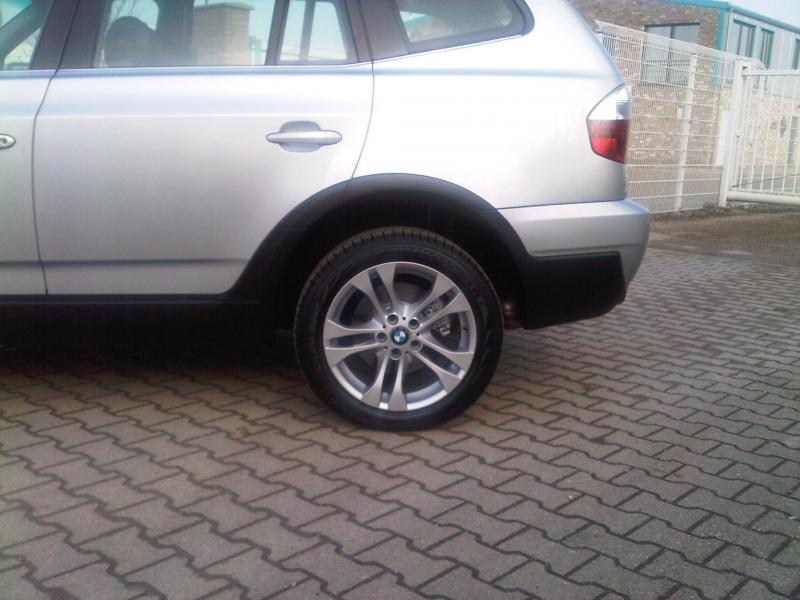

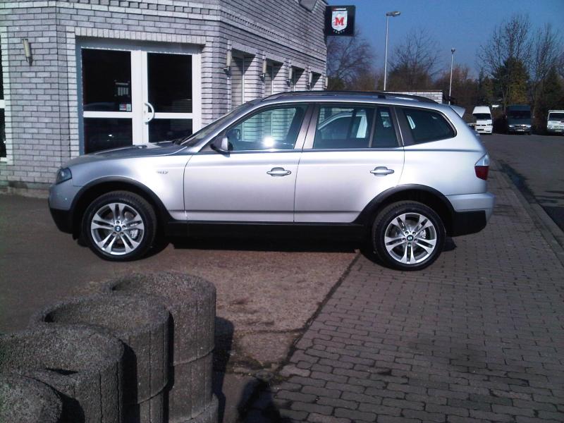

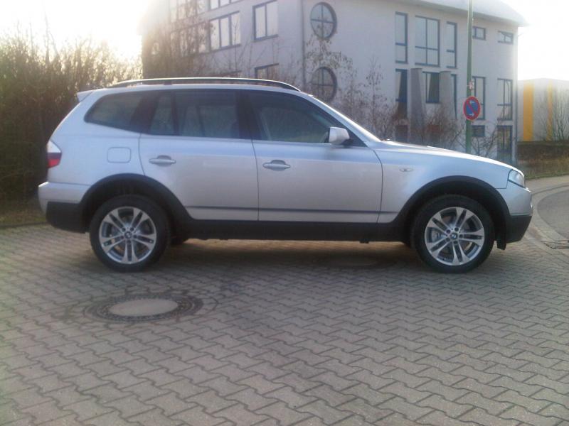

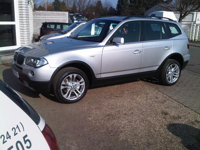

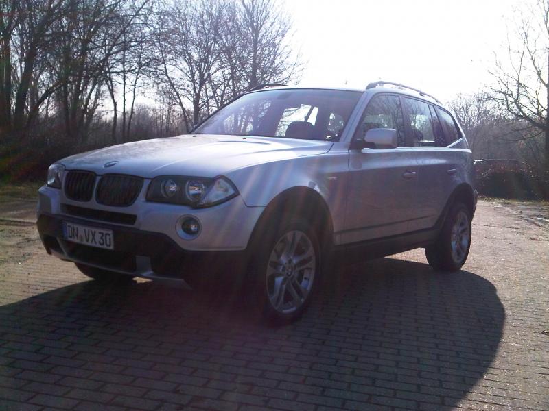

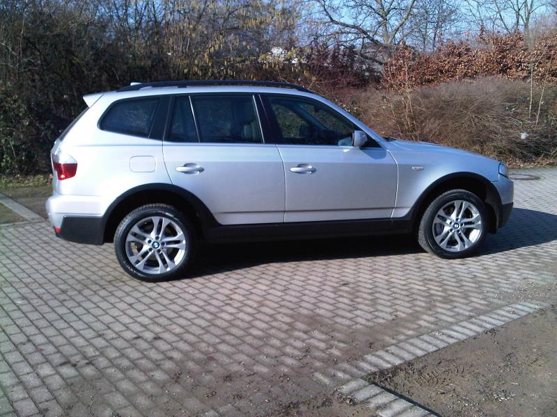

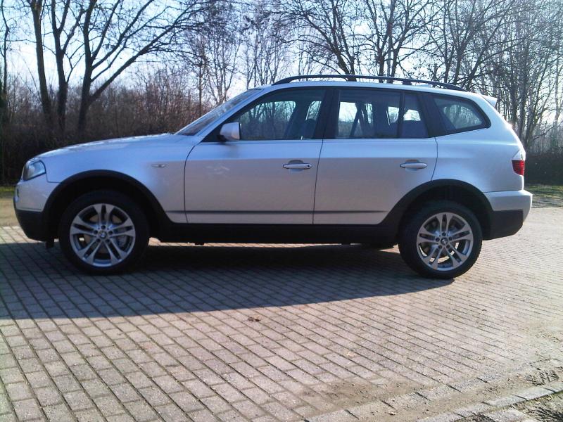

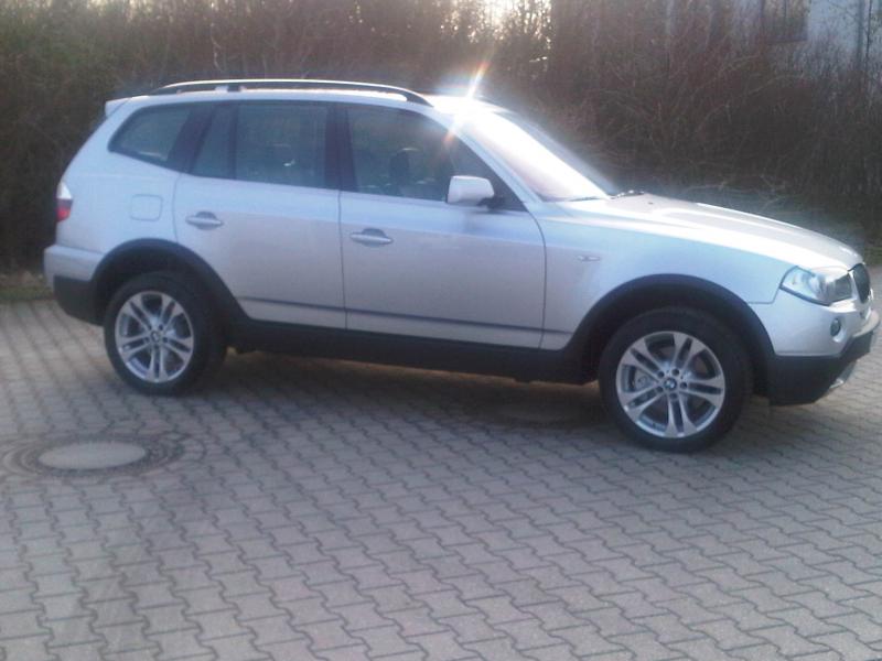

                    AW: hier die versprochenen Bilder....
                    ...hier mein ixi mit der Höherlegung um 2,5cm an der Hinterachse und 20mm Distanzscheiben. Für mich jetzt perfekt. Ohne Hängearsch
                    Auf der Bühne ca. 30 minuten Arbeit für beide Seiten zusammen. Kostenpunkt ca. 70 Euro für die Höherlegung. Hier nun die Bilder ...

                      gefällt mir sehr gut,ist echt eine Überlegung wert.

                        AW: Tieferlegung nur Vorne???
                        Nen Hängearsch ist mir noch gar nicht aufgefallen... Alles unter 18 Zoll sieht im Radkasten bestimmt etwas verloren aus oder?
                        Beeinträchtigt die Höherlegung das Fahrverhalten?
                        • green210_1
                          • 11.02.2011
                          • 80
                          Hi, Fahrverhalten wird nicht beeinträchtigt. Die 18 Zoll sind jetzt wirklich das kleinste was man fahren sollten...optisch.. ich überlege jetzt im Sommer 19 oder 20 zoll drauf zu machen will aber nicht zu flaches Gummi haben.
                          Hängearsch meine ich : Optisch sind x3 alle vorne höher (Platz von Reifen zur Kante) als hinten. Mir gefällt das nicht...sieht so aus wie früher die Schnappsbrennerkisten aus den Filmen..he,he hinten schön tief
                          Grüsse
                            Hallo!
                            Als der Thread losging dachte ich - was für ein Schw.sinn...
                            Ich hab mich zurückgehalten und jetzt kann ich nur sagen - sieht sogar gut aus!
                              Ok, danke für die Aufklärung. Schlimmer als den Hängearsch finde ich den negativen Sturz, der besonders deutlich auf der HA zu sehen ist. Ich werde mal zukünftig drauf achten und mir die Fotos deines X3 noch mal auf nem größten Monitor anschauen
                              • Xbob
                                • 28.11.2009
                                • 767
                                wenn ich´s richtig sehe, sind hinten die Räder unten etwas weiter zusammen, das wäre positiver Sturz, meine ich. Aber warum ist das so War das vorher auch schon?
                                Die Karosse steht jetzt besser, aber für meinen Geschmack ist jetzt zu viel Luft zwischen Reifen und Blech
                                Heiko
