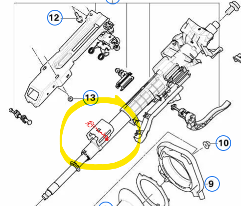

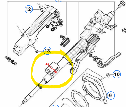

        2. Die horizontale Schraube (gelb markiert, Sechskantkopf links, Sechskantmutter rechts) muss entfernt werden, um die Lenksäule aus der Karosseriehalterung zu lösen. Das ist relativ lästig. Ich habe mir so geholfen, dass ich den Drehmomentschlüssel gegen den Fahrersitz und das Bremspedal gedrückt habe, bis ich mit der Schraube gerade so am Bremspedal vorbeigekommen bin. Ich habe auch noch den Bremsschalter gelöst, bin mir jedoch nicht sicher, ob das wirklich notwendig war. Man kommt aufgrund des Platzmangels wirklich nicht gut an den Kopf und die Mutter heran. Ich konnte es nur mit zwei Maulschlüsseln lösen.
        Klicke auf die Grafik für eine vergrößerte Ansicht  Name: Screenshot 2025-03-17 105446.png Ansichten: 0 Größe: 181,2 KB ID: 440645

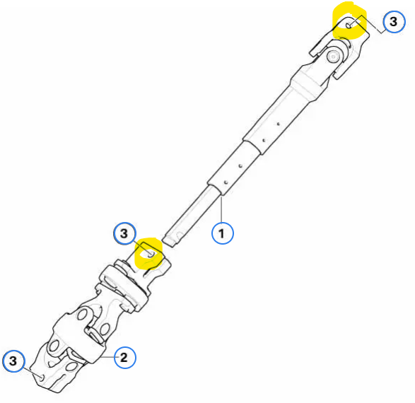

        Die Lenkspindel wird an beiden Enden mit jeweils einer Torxschraube gehalten. Um diese zu lösen, müsst ihr ein bisschen rumprobieren. Aufgrund des Platzmangels müsst ihr eventuell ein bisschen lenken, um die Schrauben an die Stelle zu bekommen, an der man schrauben kann. Man kann wahrscheinlich auch nur oben lösen (Lenkspindel zu Lenksäule), aber der Zusammenbau nachher ist die Hölle. Ich habe die Längsführung in der Lenkspindel beschädigt und musste mir eine neue gebrauchte Lenkspindel bestellen). Es ist eindeutig einfacher, die Lenkspindel komplett zu lösen und anschließend beim Zusammenbau erst oben und dann unten zu befestigen.
        Klicke auf die Grafik für eine vergrößerte Ansicht  Name: 2.png Ansichten: 0 Größe: 91,3 KB ID: 440646
        4. Nach dem Entfernen der zwei Schrauben an der Lenkspindel könnt ihr den Schaft der Lenksäule zurückziehen (Bild 1, unter dem gelb markierten Bereich). Am besten macht ihr das zu zweit, da die Lenksäule mit Längsriefen in die Längsführung der Lenkspindel eingesetzt ist. Bei mir ging es relativ einfach. Mit ein bisschen Gefühl sollte sich das lösen.

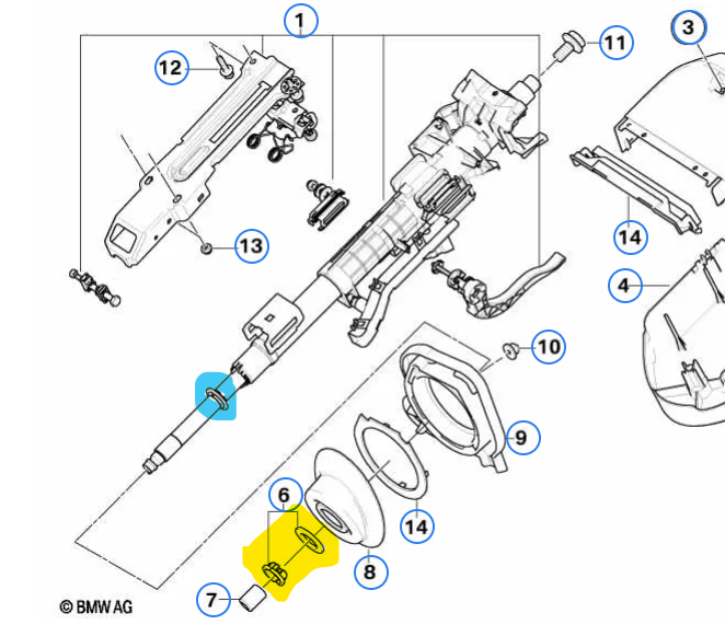

        5. Zurück in den Fahrerfußraum. Jetzt lösen wir die Buchse von der Karosseriescheibe. Die Buchse hat Rasthaken und hält so die Scheibe. Mit ein bisschen Kraft die Scheibe von den Rasthaken lösen. Anschließend kann man die Buchse vorsichtig weiten (ist an einer Stelle gesägt und aus flexiblem Kunststoff) und von der Lenksäule entfernen.
        Klicke auf die Grafik für eine vergrößerte Ansicht  Name: 3.png Ansichten: 0 Größe: 258,5 KB ID: 440647 Blau markiert setzt sich zusammen aus den gelb markierten Teilen

        Einen Punkt greife ich nochmal auf. Am besten befestigt ihr beim Zusammenbau die Lenkspindel erst oben mit der Lenksäule. Ich habe auf Youtube Videos gesehen, bei denen Leute die Lenkspindel durch die Manschette bis in den Fahrerraum stecken konnten. So lässt sich die Schraube oben sehr angenehm befestigen. Unten ist es anschließend nicht so das Problem, da dort nur eine Aufnahme wie bei einem Morsekegel aussieht. Da gibt es keine wirkliche Führung. Es lässt sich auch nicht falsch einbauen.
        Klicke auf die Grafik für eine vergrößerte Ansicht  Name: 4.png Ansichten: 0 Größe: 95,8 KB ID: 440648
