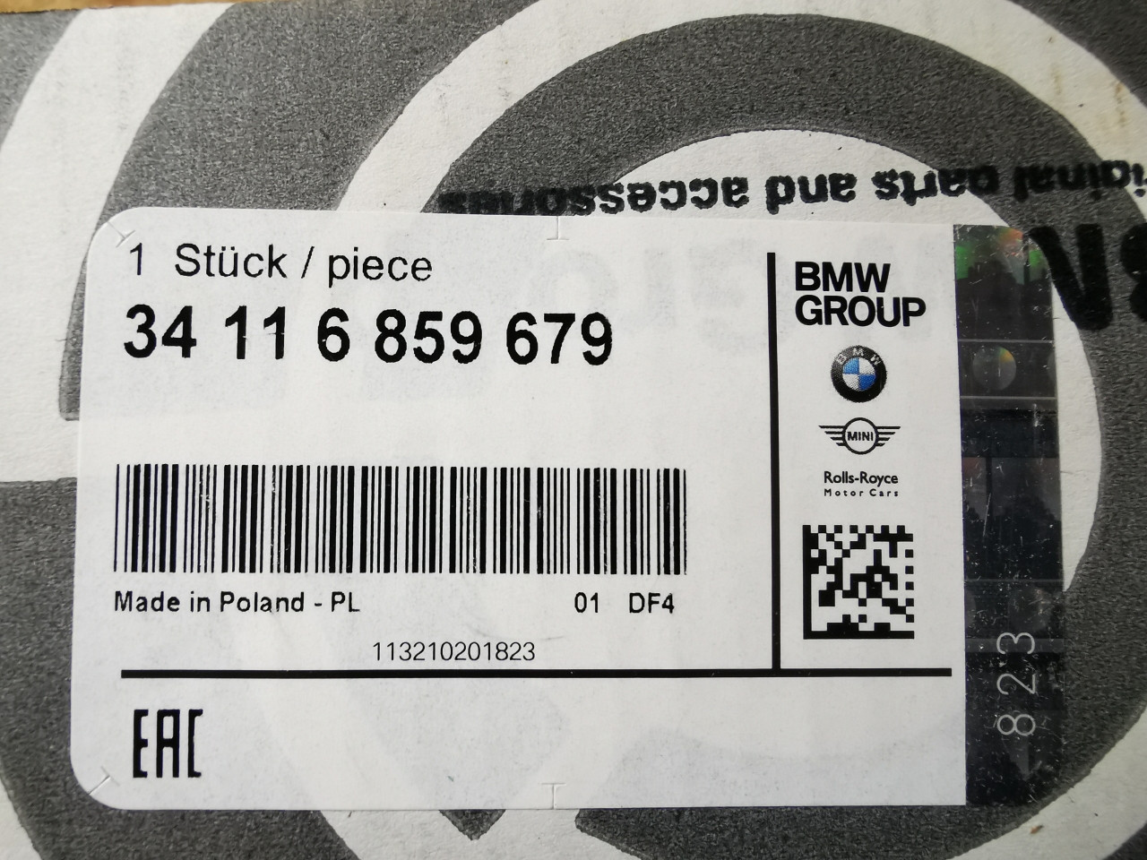

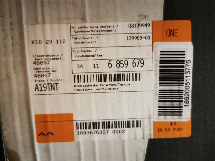

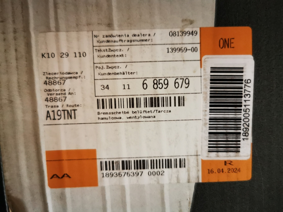

                      Problem gelöst.
                      Es gibt keine originale (für 3.0sd) Bremsscheiben mehr (genau wie die Mischbereifung 19" mit "Stern"), die E83 sind einfach zu alt.
                      Die "originalen" Bremsscheiben von BMW (vom Fachhandel), sind letzte Schrott aus Polen. Nicht, weil die aus Polen kommen, nur weil die 0,02 bis 0,04 mm Schlag schon vom Werk haben!!!
                      Ich habe mehrere bestellt, vermessen und zurück geschickt. Finger weg. Textar oder ATU und unbedingt gleich nach der Montage , vermessen mit Messuhr.
