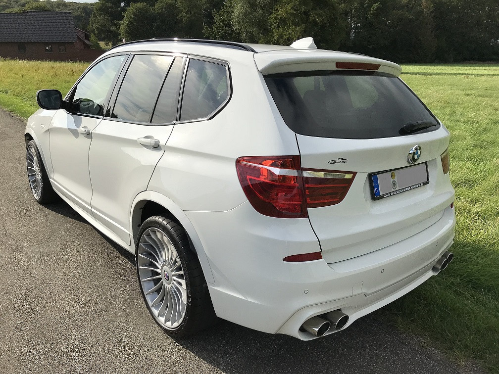

                      #40
                      Zitat von Frontschürze
                      .... finde ich die Konfiguration 20 Zoll Felgen und 3cm tiefer schon ziemlich cool.Danke!
                      Alternativ hätte ich noch original 21 Zöller als Vorschlag....aber man spürt jeden Stein, se er noch so klein....
Ansichten: 722
Größe: 313,6 KB

                      • KofeX
                        KofeX kommentierte
                        Kommentar bearbeiten
                        Echt schöner Wagen!!!

                      #41
                      Die Alpina Felgen sehen schon brutal aus .
