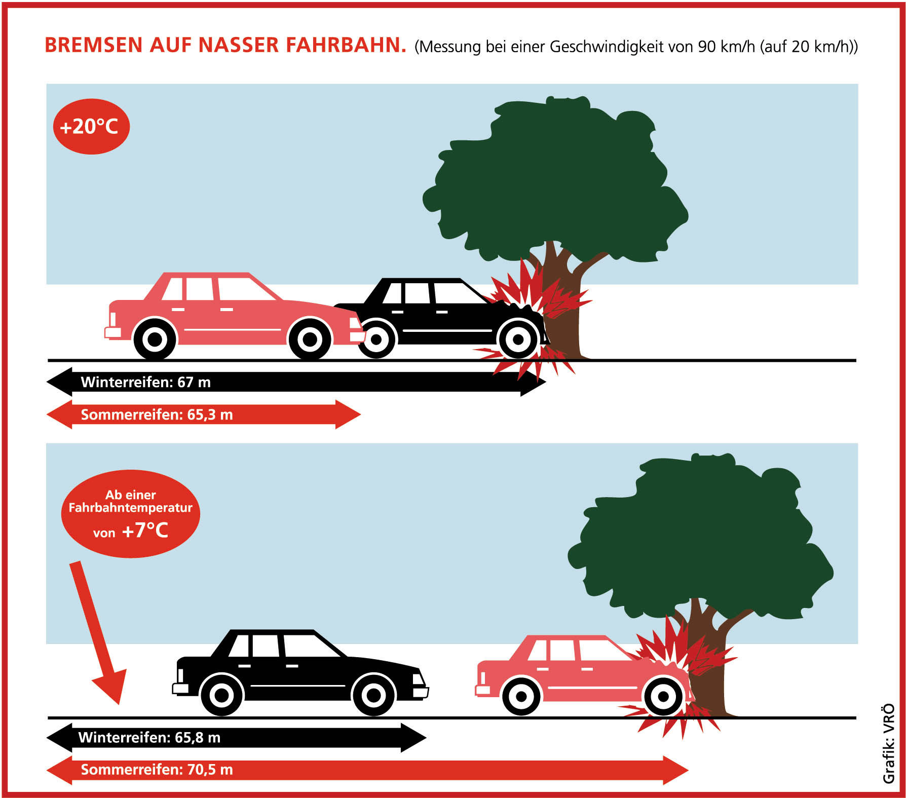

                        Guck mal hier !!
                        und das hier ist vom WDR:
                        ZITAT: Von "O" bis "O" - von Oktober bis Ostern: Diese Faustregel gilt für Winterreifen, in diesem Zeitraum sollten sie am Auto montiert sein. Die faktische Winterreifen-Pflicht hat in der zurückliegenden Saison viele Autofahrer zum Wechsel gebracht - auch wenn sie sonst das ganze Jahr über mit Sommerreifen gefahren sind. Manche Autobesitzer gehen nun den umgekehrten Weg und lassen die Winterreifen aus Kostengründen das ganze Jahr montiert.
                        Doch das kann gefährlich werden, denn Winterreifen sind für niedrige Temperaturen ausgelegt. Die Sommerhitze kann ihnen schwere Schäden zufügen. Bei hohen Temperaturen härtet der Winterreifen aus und kann im nächsten Winter auf Schnee nicht mehr so gut arbeiten, wie er eigentlich sollte. Der Bremsweg verlängert sich, das Auto fängt schneller an zu rutschen und bricht in Kurven leichter aus - obwohl der Reifen äußerlich noch völlig in Ordnung zu sein scheint.
                        Die Folgen zeigen sich aber nicht unbedingt erst im nächsten Winter. Es kann auch schon vorher ein außerplanmäßiger Stopp in der Werkstatt oder beim Reifenhändler nötig werden. Denn bei Hitze können sich Schäden an den Seitenwänden und sogar am Profil des Reifens zeigen. Schlimmstenfalls können sich Teile der Lauffläche lösen und den Reifen völlig unbrauchbar machen.
                        Aber selbst wenn er bei Fahrtbeginn noch intakt ist, kann der Reifen zum Risiko werden. Gefährlich ist zum Beispiel die Fahrt in den Sommerurlaub: Bei hohen Temperaturen und beladenem Fahrzeug können Ausweichmanöver gefährlich werden. Das Fahrzeug droht dann auszubrechen und ist weniger stabil als bei Sommerreifen.
                        Besonders deutlich zeigt sich die schlechtere Haftung beim Bremsweg. Erst kürzlich hat der ADAC das Ergebnis eines Vergleichs veröffentlicht. Dazu wurde der Bremsweg aus 100 km/h bei einer Lufttemperatur von 35 Grad verglichen - einmal mit Sommerreifen, einmal mit Winterreifen: Obwohl sie fabrikneu waren, verlängerte sich der Bremsweg bei den Winterreifen um 16 Meter - gute drei Autolängen. Diese Meter können letztlich entscheiden, ob sich ein Unfall noch vermeiden lässt.
                        Kosten spart ein Verzicht auf den Reifenwechsel übrigens ohnehin nicht wirklich: Denn durch die weichere Gummimischung nutzen sich die Winterreifen schneller ab und müssen früher durch neue ersetzt werden.

                          Ok Jungs, ihr habt mich überzeugt!!!
                          Am nächsten Wochenende kommen wieder die Sommerreifen drauf.
                          Danke für eure Mithilfe!!!
