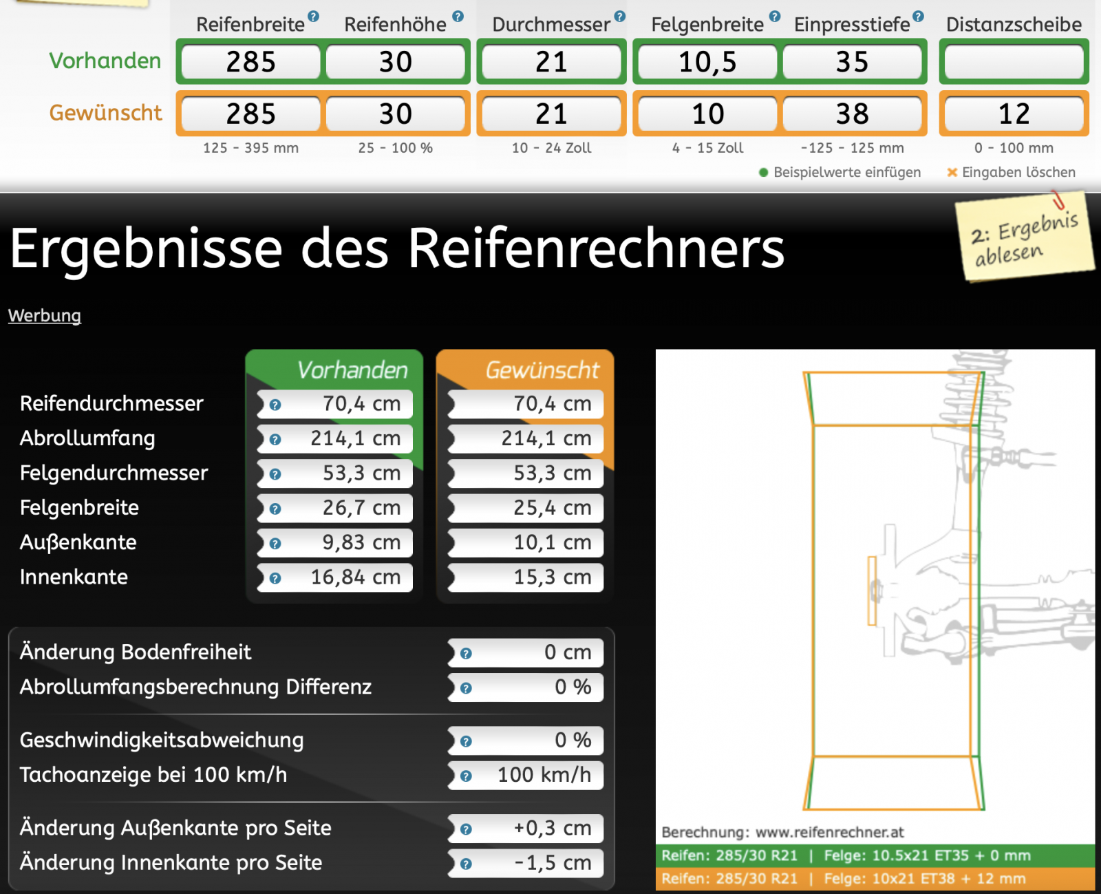

                  Also was die Radabdeckung angeht sehe ich kein Problem. Wie oben beschrieben habe ich schon hinten ohne Probleme 10x21 ET38 mit 12mm Distanzscheibe ohne Probleme eingetragen bekommen. Und laut Reifenrechner stand die felgen damit 3mm weiter raus als mit den 10,5x21 ET 35:
Name: Bildschirmfoto 2024-03-09 um 11.22.54.png
