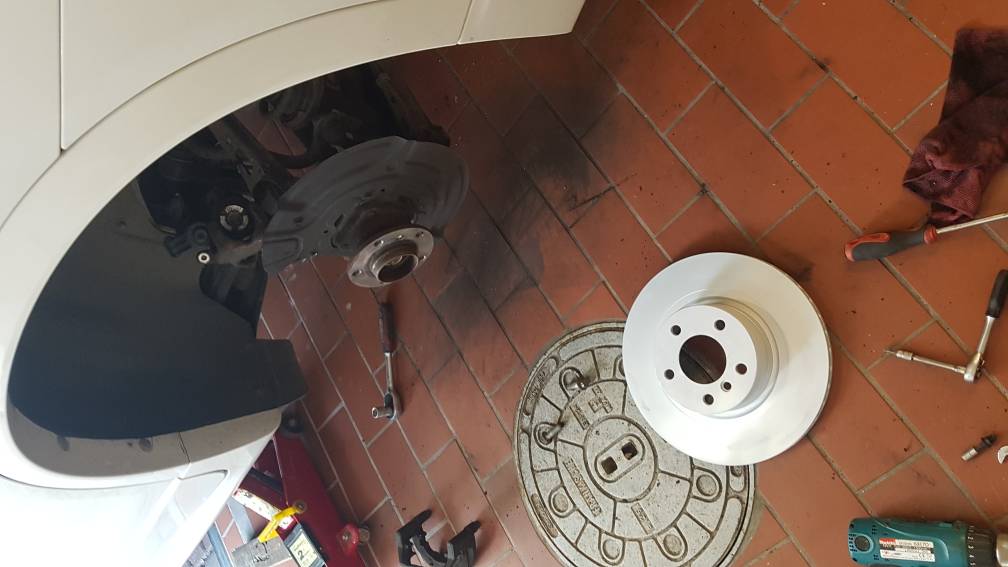

Größe: 54,4 KB
          Einmal komplett ,alles originaaal .
          Gruß Holm
