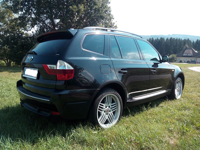

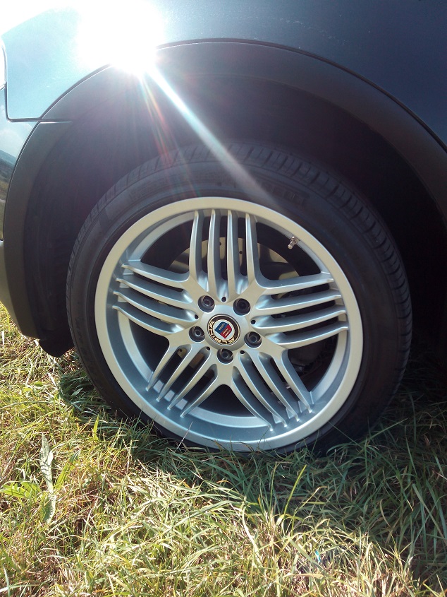

          AW: Was ist möglich an Felgen und reifenbreite
          Hi!
          Alpina Dynamic in 19 Zoll VA 235, HA 255:
            sieht ja schon mal super aus, habe selbst 235 auf 17 aber 19 ist schon was feines

                          mal eine andere frage , sind das original rückleuchten ??
                          also bei dem mit den alpina felgen
                          • Venzi
                            • 15.02.2009
                            • 115
                            Das müssten doch die originalen Facelift-Rückleuchten sein bei dem Xi von eurojet200, oder?
                            • Iceman_RV
                              • 05.05.2016
                              • 62
                              Ja sind die normalen Heckleuchten vom Facelift.
