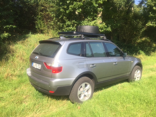

                              • 1530
                              AW: Runflat reifen
                              So sieht das dann aus, wenn man ein echtes Reserverad dabei hat.
Größe: 154,3 KB
