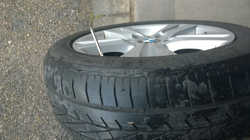

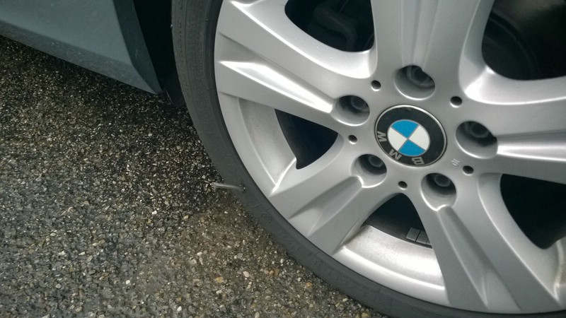

        Den Wunsch von Dane nach Runflat-Reifen, um doch ein Plus an Sicherheit zu haben, kann ich vollkommen nachvollziehen. Ohne Runflat hätte meine Frau letzte Woche auf dem Arbeitsweg wohl ein Problem gehabt:

        Also Dane, aus meiner Sicht richtige Entscheidung, die einen auch etwas ruhiger schlafen lässt.
