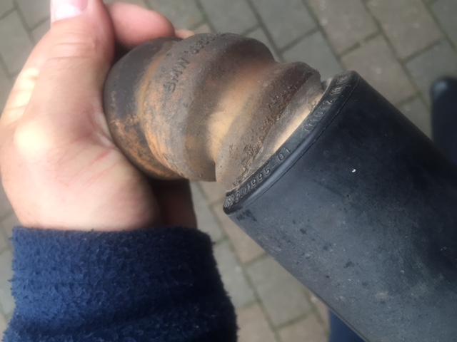

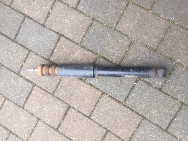

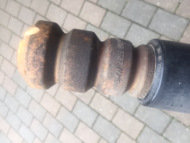

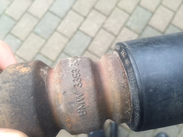

                        • 1530
                        AW: Federwegbegrenzer falsch eingebaut
                        In diesem Beitrag kann man in einem Bild erahnen/sehen, dass der Zusatzdämpfer oberhalb des Schutzrohres ist.
                          • 1530
                          Die Bilstein? Weil sie einen längeren Federweg erlauben und ein wenig straffer sind ohne hart und unkomfortabel zu sein. Soll angeblich auch sportlicher sein. Ich hab sie jedoch eingebaut um die Höherlegung mittels SWP zu optimieren. Ausserdem werden die Bilstein B6 auch empfohlen, wenn man viel mit Anhänger oder voll beladen fährt.
                          Ich mache Dir selbstverständlich Fotos. Kein Problem.
                            • 1530
                            Ich hoffe, das hilft Dir weiter. Der Zusatzdämpfer ist quasi ins Schutzrohr "reingequetscht".
                              Super danke.... Ich werde es dann nochmal ändern müssen.
