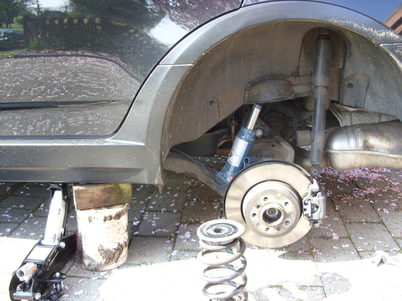

                Genau, da steht manchmal viel wenn der Tag lang ist. Gerade die kurzen Federn vom M-Paket bzw. der sportlichen Fahrwerksabstimmung gehen leicht ohne das ganze beschriebene Brimborium raus.
                Rechts muß man evtl. den Höhenstandssensor aushaken. Das war es dann aber auch schon.
Größe: 245,1 KB
