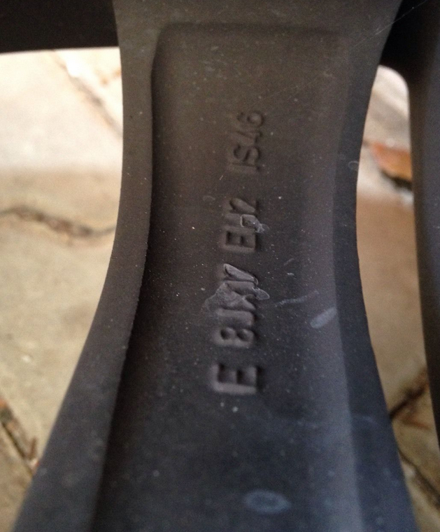

              moin zusammen,
              Wollte mal nachfragen ob mir einer von euch weiterhelfen kann!
              habe einen X3 3.0sd bj 2007 und suche die passende Winterfelge in 17 zoll!
              Passt da E8 J*17 EH2 IS46 drauf?Klicke auf die Grafik für eine vergrößerte Ansicht

                AW: Reifenwahl 17 zoll
                Beim SD passen keine 17" Felgen. Das müssen mind. 18" sein. Schau mal in die COC.
                  aber derjenige wo sie verkauft, sagt das es sie auch auf einem 3,0sd drauf hatte!
                    Das ist so aber nicht zugelassen. Schau in die Papiere. Die Bremsen sind beim SD größer dimensioniert. Daher ist der Abstand zum Felgen inneren zu gering bei 17".
                      um pewokas Ausführungen zu verdeutlichen:
                      Egal, ob der Verkäufer die 17-Zoller auf dem sd fuhr. Das Auto verliert mit dieser Größe die Zulassung und damit den Versicherungsschutz.
                      Also: Finger weg und nur die 18- oder 19-Zöller drauf machen.
                        Von Thomas zu Thomas:
                        Fahre ausschließlich Reifen/Felge-Kombis die in der COC oder mittels Einzelabnahme eingetragen sind!
                        Alles andere ist Harakiri!
                        Bei einem Unfall mit Gutachter (das sind heute auch die kleinen Boings!) ist Deine Reifenkombi schwarz auf weiß ins Papier gemeiselt.
                        Was der Vorgänger gemacht hat ist irrelevant.
