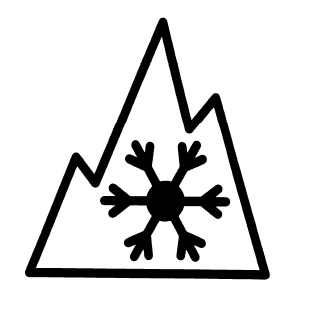

    M&S kann jeder Hersteller auf seine Reifen malen, egal ob sie wintertauglich sind oder nicht. Da ist nichts genormt. Erst das zusätzliche Schneeflockensymbol ( Three Peak Mountain Snowflake ), eingeführt 1996, macht sie zum Winterreifen nach dem amerikanischen Industriestandard für Winterreifen. Diese Reifen wurden in einem standardisierten und weltweit anerkannten Testverfahren geprüft.

              Echte GJR haben die Schneeflocke und den dreizackigen Berg. Beispiele: Uni... AllSeasons oder Mich... Cross Climate. Alles Andere sind Sommerreifen, ob mit oder ohne M+S-Zeichen. Die Bezeichnung "Allwetter" ist (sorry, da politisch nicht ganz korrekt) Hausfrauenverarsche.

                Nur mit "Schneeflocke im Berg - Symbol" ist der Reifen im Winter mit Vorteilen nutzbar.
                Das gilt für Winterreifen und natürlich auch für Ganzjahresreifen.

                    Ein Werbegag, der ganz schön verunsichert. Eine Sonne ist bei den offiziellen Kennzeichnungen nicht vorgesehen. Und die Flocke ist normalerweise in einem Bergsymbol.

                      M+S Symbol: Bei "M+S-Reifen" müssen Laufflächenprofil, Laufflächenmischung oder Bauart so konzipiert sein, dass die Fahreigenschaften vor allem in Matsch und frischem oder schmelzendem Schnee gegenüber einem normalen Reifen verbessert sind.Schneeflocken Symbol: Das "Schneeflockensymbol" kennzeichnet Winterreifen oder jetzt auch Ganzjahresreifen entsprechend der UNECE-Regelungen. Die Schneeeigenschaften dieser Reifen werden durch einen Test mit einem Vergleichsreifen und definierten Mindestanforderungen nachgewiesen. Diese Reifen sind generell bei tiefen Temperaturen, speziell auf Schnee und vereisten Straßen, außerordentlich leistungsfähig und bieten ein Höchstmaß an Sicherheit und Kontrolle.
                      Schneeflocke ohne Berg... Wer's genau wissen will kann ja mal diese UNECE-Regelungen googlen.
                      Ich denke Pirelli hat "tricky" nicht nötig. Aus dem Bauch heraus halte ich die Schneeflocke für einen Winterreifen.

                          Das Three Peak Mountain Snowflake - Symbol ist HIER auf Seite 17 der Global Technical Regulation in Größe, Aussehen und Position unter 3.3.9 genau beschrieben.
                          The three-peaked mountain snowflake symbol which identifies a tyre that is an M+S
                          marked snow tyre, and is also intended for use in severe snow conditions, and meets snow
                          performance requirements. The symbol must have a minimum base of 15 mm and a
                          minimum height of 15 mm and must contain three peaks with the middle peak being the
                          tallest. Inside the mountain, there must be a six-sided snowflake having a minimum height
                          of one-half the tallest peak. An example is shown below, and is to be placed adjacent to the
                          M+S type designation.
                          [ATTACH]20250[/ATTACH]

                            Der Quatrac hat deutlich sichtbar das Snowflake in the Mountain - Symbol - und noch ein paar andere. Das "richtige" ist aber in den Bildern zu sehen...

                                Aha,
                                M+S muss neben der Schneeflocke im Berg sein, das hat der Pirelli schon mal nicht.
