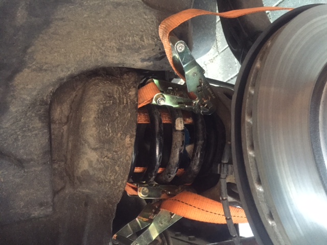

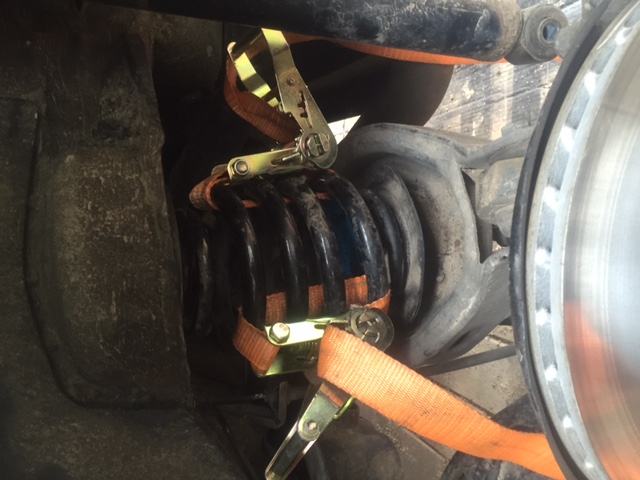

So, hier die versprochenen Bilder.
1. Mit angespannten Gurten und noch Fahrzeuglast auf der Achse, rechte Fahrzeugseite.
2. Mit angespannten Gurten und entlasteter Achse, linke Fahrzeugseite. Man kann sehen, das die Feder schon ganz locker drin sitzt. Ich brauchte die Achse nur noch mit einer Hand herunterdrücken und mit der anderen das Federpaket herausnehmen. Ein Wagenheber war gar nicht mehr notwendig.
Mist, wieder die gedrehten BilderZuletzt geändert von rick2601; 18.04.2016, 08:49.Bei vielen Autos ist vergessen worden alle Räder mit dem Motor zu verbinden.Kommentar
