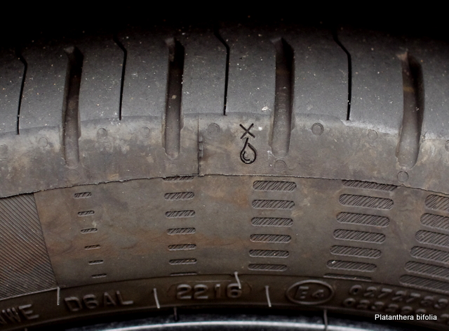

                  Ich grabe mal den alten Thread aus...
                  Im Smartforum hat jemand gefragt was dieses Symbol auf der Flanke anzeig.
                  Ich hab das irgendwo schonmal gesehen und denke das hat was mit Verschleiss zu tun?
                  Liege ich richtig? Wer hilft einem Smart-Freund von mir?
                  Danke Jungs!
                    AW: Reifenflanken
                    Schon gelöst!
                    Smart-Teamwork
                    Ab Minute 2:05
                      AW: Reifenflanken
                      Habe ich auch noch nicht gewusst. Klasse Info!
