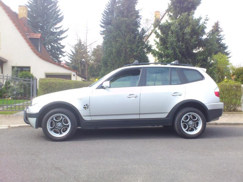

    ein Auto was in meiner näheren Auswahl ist hat die Felgen LM RAEDER ELLIPSOIDSTYLING 109.
    Abgesehen davon, dass sie mir nicht recht gefallen,
    So wie ich sehe haben die vorn 215 hinten 235 Breite.
    Eher ungünstig um z.B. mal diagonal zu tauschen.
    Gibt es weitere Nachteile bezgl. Fahrverhalten oder Auswirkungen auf den Allradantrieb ?
    Leicht sehen die auch nicht aus.
    Gruss R.

                      AW: Lm raeder ellipsoidstyling 109
                      Hallo Ronin,
                      man kann aber auch aus dieser hässlichen Felge mit Aufklebern eine weniger hässliche machen..
                      Gruß aus Leipzig
