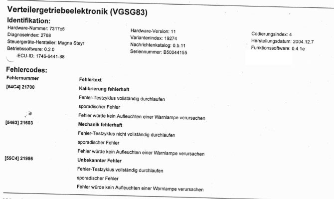

                  Folgendes ist mir jetzt aufgefallen, vielleicht kann das Jemand einschätzen, vielleicht bringt mich das bei meiner Problemfindung ein wenig weiter:
                  Die Lampen gehen an (ABS, 1x1 und (!) Lampen), dabei zuerst immer die 1x1 Lampe, wenn ich Gas gebe. D.h. dieses Verhalten tritt auch im Stand so ein, kein Gang drin nichts!
                  Ich habe einen weiteren Test gemacht: Ich bin das Auto im Standgas und ohne Gang einen Berg herunter gefahren (also mehr gerollt), die Lampen gingen nicht an, ich habe unten im Stand Gas gegeben, die Lampen brannten sofort wieder.
                  Welcher Sensor, oder welche Komponenten könnten denn zu solch einem Verhalten führen?
                  Dank für die Unterstützung!
                    AW: Ruckeln bzw. Aussetzer beim Beschleunigen. Ruckeln ist weg wenn ABS und 4x4 Lampe
                    Gas geben führt zum Schließen der Lamellenkupplung im Verteilergetriebe, auch wenn kein Gang eingelegt ist.
                    Ich gehe davon aus, dass der Fehlerspeicher ausgelesen wurde. Interessant wären die abgelegten Fehlereinträge des Verteilergetriebesteuergerätes (VGSG83) und evtl. Fehler bez. des ABS etc..
                    Was mich ebenfalls irritiert ist die damalige und heutige Kombination der angehenden Warnleuchten.
                    In deinem ersten Beitrag hast du geschrieben :
                    Seit kurzem habe ich öfters den Umstand, daß die ABS und 4x4 Lampe angeht.
                    Wodurch ich zuerst einen defekten Raddrehzahlsensor (oder Kabelbruch etc. zum Sensor (ABS-Kontrollleuchte) und als Folgefehler, durch das Fehlen des ABS-Signals, den Ausfall des DSC/Allrad (4x4-Kontrollleuchte) vermutete.
                    Die jetzt erscheinende Kombination der aufleuchtenden Warnleuchten DSC/4x4, ABS und allgemeine Bremswarnleuchte deutet auf den Stellmotor oder das Steuergerät hin.
                    Das ist ja momentan schlimmer als vorher.

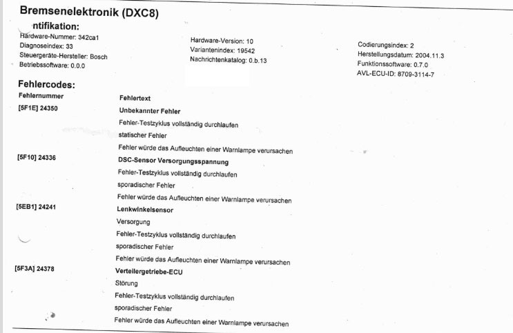

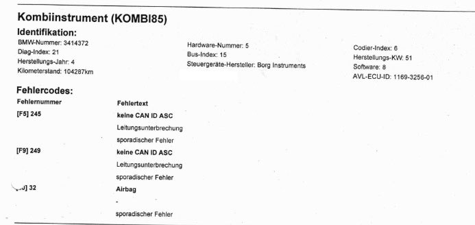

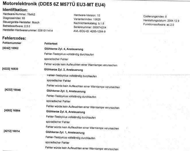

                            @pewoka: Ja, es haben schon immer die drei Lampen geleuchtet. Ich dachte immer die (!) Lampe leuchtet immer auf, wenn ein Fehler anliegt - sorry für das Durcheinander.
                            Siehe bitte auch ein paar Fehlerdetails im Anhang, vielleicht wird damit etwas klarer. Der Fehlerspeicher wurde an dem Tag auch zurück gesetzt, ich muss den mal wieder auslesen lassen, vielleicht sieht es jetzt anders aus (die Aktionen der BMW Werkstatt waren danach).
                            Der Stellmotor und das Steuergerät können es nicht sein, die wurden bereits ausgewechselt.
                            Wenn ich das Richtig sehen, fängt auch immer die 1x1 Lampe zuerst an zu leuchten, vielleicht hat das aber auch nichts zu sagen.
                            Dann ist da noch eine Sache: Ich habe das Gefühl, das der Fehlerzustand öfters ansteht, je kälter es ist. Kann es vielleicht auch sein, das es an der Batterie liegt - ich habe nachgeschaut, dort ist eine Batterie aus dem Baumarkt verbaut, die nicht angelernt worden ist. Probleme beim Anlassen oder sonstiges habe ich allerdings nicht.
                            Kann es vielleicht sein, das wegen Unterspannung dieser Fehlerzustand zustande kommen kann (Unterspannung war auch ein Punkt in den Fehlerdetails)?
                            Dann noch was (ich hoffe ich schreibe nicht zuviel!): Es fing ja alles an mit dem Ruckeln beim Beschleunigen, das habe ich auch noch wenn die drei Lampen nicht leuchten. Dann ist aber immer häufiger der Zustand eingetreten, das der Fehlerzustand mit den drei Lampen anlag, und das gefühlt je öfters je kälter?
                            Danke nochmal für die viele Unterstützung
                              Zitat von x3jens
                              @Housil: Danke für die Info, wenn ich nach dem Begriff suche, finde ich sehr viele Einträge, hast du vielleicht ein Thema für mich?
                              ->Hier stehts ganz nett erklärt<-
                                In den Fehlercodes finde ich gleich zwei mögliche Ursachen.
                                Einmal den Lenkwinkelsensor und einmal ein "mechanisches" Problem im VTG.
                                Wobei der Fehler auch andere Ursachen haben kann.
