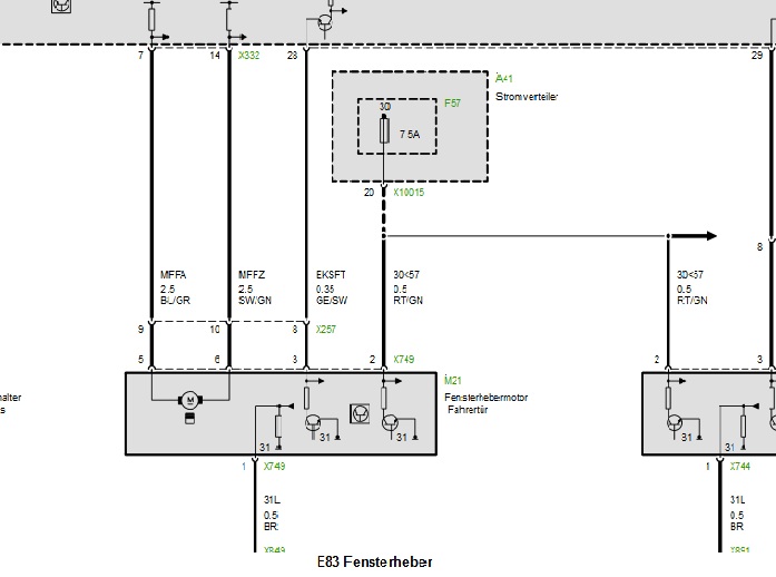

      Kann mir keiner sagen an welche Pins ich jetzt anklemmen muss? Ansonsten werd ich durchprobieren müssen. Muss die Scheibe heute Abend noch hochbekommen.
      Hier nochmal der Plan vom Motor:
        Warte mal mit dem fröhlichen probieren, bis unsere Elektriker auf den Plan geguckt haben.
        Ich kann leider nicht helfen...
        • dercracka
          • 30.12.2012
          • 16
          AW: Problem mit Fensterheber Fahrerseite
          hab sie oben. 12 V muss man an die Pins anklemmen wo die 2 dicken Kabel rangehen. Je nachdem wo man + oder - anschließt geht die scheibe hoch oder runter.
