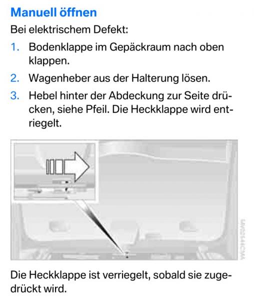

              Wenn beides nicht hilft:
              3.) Den Kofferaum von innen ohne Schlüssel , ohne Schalter notentriegeln!
              Der Knopf dazu ist NICHT wie vorhin geschrieben hinter der Seitenklappe sonder unterm Wagenheber. Anleitungsbild aus dem Bedienhandbuch anbei!
              Ja, dazu musst Du von innen nach hinten krabbeln - sieht bestimmt lustig aus - muss aber sein...
              Ich vermute eher ein elektrischen Defekt im Schalter - weiß aber nicht ob der Knopf der Fernbedieung die gleiche "Aktion" ausführt wie der Knopf der Heckklappe, oder ob da etwas woanders mechanisch wirkt.
              Wenn Du selbst schrauben kannst - raus mit dem Schalter und neuen rein - wenn nicht ab in die Werkstatt .
              An die Leiste mit dem Schalter kommt man relativ einfach ran.
              Bin gespannt auf Test 1-3...

                AW: Kofferraumklappe funktioniert nicht
                hallo ,mano ist das schwierig so moderne autos!
                also der erste und zweite punkt probiere ich gleich morgen aus,wenn ich wieder was sehe.
                der dritte Punkt,habe ich vielleicht wieder falsch geschrieben.
                die letzte Woche war das problem so,dass er immer von selber aufgeht.
                jetzt bleibt er aber komplett zu.er öffnet sich mit gar nichts mehr! weil du mir beschrieben hast,wie ich nun den kofferraum blockieren soll!( Aber ich staune was ihr da alles mit Foto hier rein tun könnt! hihi
                    Nein... Punkt 3 blockiert den nicht, sondern ÖFFNET das Teil ohne den Schalter, der das im Moment nicht kann...
                    Ich gehe davon aus, daß Du keine Garage hast?
                    Ansonsten aufmachen und trockenlegen
                    PS: Der Schalter wird schuld sein, vielleicht wegen Wasser. War bestimmt Volvic - oder was kommt da in Frankreich vom Himmel?
