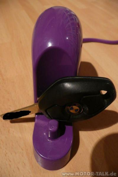

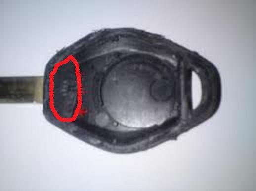

    Das erste Bild zeigt den Original Schlüssel. Zwichen den rot Markierten stellen und dem Schlüsselbart ist der Chip im Gehäuse eingegossen.
    Wenn man den haben will, zerstört man nur den Teuren Schlüssel.
    Deshalb kauft euch für 36€ den Werkstattschlüssel. habe von dem leider keine Bilder, konnte es kaum abwarten diesen runter zu schleifen.

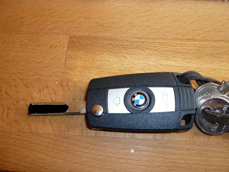

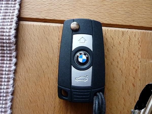

    Das zweite Bild zeigt den Schlüssel E90 aus ebay.

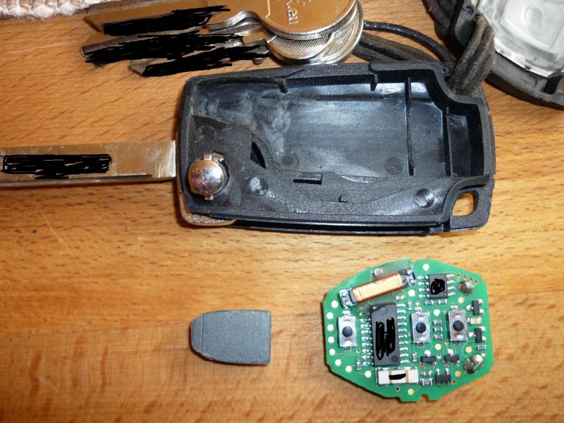

    Das dritte Bild zeigt die Funkeinheit und den rausgeschliffenen EWS Chip.

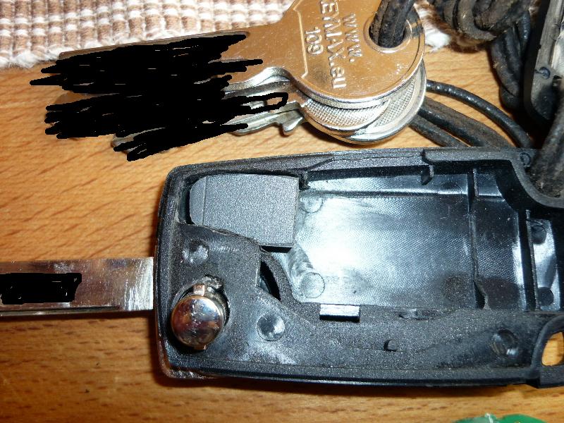

    Das vierte Bild zeigt wie der Chip im Gehäuse sitzt. Am Gehäuse muste ich von innen an beiden Seiten nach ausen das Plastik etwas wegschleifen dami der Chip weiter nach vorne kommt. Erst dann erkennt die Wegfahrspeere den Chip und auserdem passt die Funkeinheit wegen der Batterie auch besser drauf.Wollte den Chip nicht kleiner schleifen,weil ich nicht weis wo genau er sich in diesem Quadratischen Teil befindet. Einmal zu viel geschliffen und er ist Futsch.

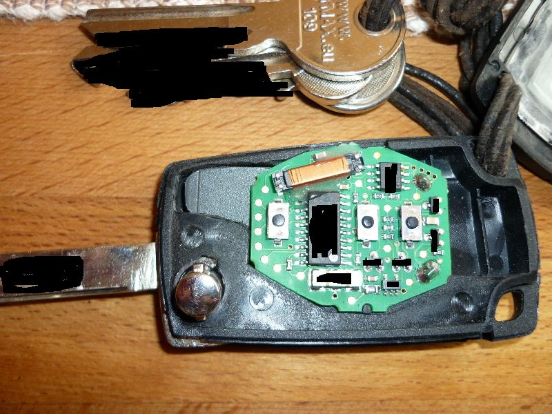

    Das fünfte Bild zeigt wie alles zusammen gestzt ist und man sieht das dann auch alles Passt.Jetzt nur noch das Oberteil vom Gehäuse drauf setzen und Losfahren.

      Ps: das erste Bild zeigt rot umrandet den eingegossenen Chip im originalen Schlüsselgehäuse.
      Das zweite Bild zeigt wo ich am E90 Gehäuse wegschleifen muste damit der Chip weiter nach vorne kommt.
      Der Chip im zweiten Bild ist wie schon geschrieben von dem billigen Werkstattschlüssel und nicht der von Bild eins.
      Habe ich nochmal gemacht, falls ich mich zu Blöd ausgetrügt haben sollte.

        Dieses graue Plastikteil ist aber nicht aus dem Schwarzen Schlüssel Gehäuse oder?

          AW: Schluessel ohne Transponder?
          Nein, nein, nein.
          Hab doch geschrieben das dieses graue Plastikteil (Chip)aus dem Ersatzschlüssel ist, den ich doch bei BMW bestellt habe für 36 €.
          Habe doch meinen richtigen wie Du den auch hast beim versuch den Chip rauszubekommen aus versehen zerstört. Der Chip ist Futsch.
          Deshalb, wer den Umbau machen will, soll sich bei BMW den Plastikschlüssel bestellen damit man(n) sich seinen teuren nicht kaputt macht, der Kostet nämlich 180 Öcken.
          Kennst Du nicht diese Komplett grauen Plastik Schlüssel, auch Werkstattschlüssel genannt ?

            Doch, war nur leicht irritiert von dem Bild wo du den Transponder am schwarzen Schlüssel markiert hast.

              wollte mit dem bild nur zeigen wo der chip beim originalen sitzt und das man ihn eigentlich nicht rausbekommt weil er mit dem gehäuse und schlüssel verschweißt ist.
              war aber auch etwas unglücklich beschrieben.

              lass den rohling vom klappschlüssel nicht von hand fräsen, das ging bei mir beim schlüsseldienst in die hose. am besten einen schlüsseldienst suchen wo es der computer/cnc macht. tür geht auf aber zündschloss nicht. muss nämlich ganz genau geschliffen sein. habe jetzt meinen originalen wo der chip kaputt gegangen ist an mehreren stellen was angeschweißt und in dann auf die einsteckform vom e90 gehäuse zugeschliffen. war ne scheiß arbeit ist aber gelungen. man bekommt aber bei dem anbieter auch ersatz rohlinge falls es nicht funktioniert.
              er ist sehr nett dieser ebayer und er versteht auch deutsch (kommt nämlich aus polen). habe mir nochmal zwei rohlinge bestellt weil die sauberer sind als mein alter (hat schraubstock spuren ab bekommen)

                  Habe meinen mit nem Schraubenzieher Zerlegt, geht angeblich auch mit dem Messer. Schraubenzieher beim Bart zwichen das Gehäuse stecken und dann Hebeln.
                  Wird Dir auserdem nichts anderes übrigbleiben wegen der ZV Platine.
                  Falls Du deinen Originalen wieder benutzen willst, muss man einfach wieder mit Sekundenkleber zusammen Kleben, Funktioniert und hält auch wunderbar. Machen die meisten auch so, grade dann wenn der Akku Kaputt ist.

                  PS: Mir wurde eben von Mitglied Doppel-X Berichtet, das die neueren Modelle den Chip auf der Platine haben. Wenn das so ist können die
                  jenigen es Trotzdem so machen wie ich mit dem Werkstattschlüssel. Das Funktioniert dann auch weil ja der Chip dann vorne nahe am Schlüsselbart sitzt.

                          Doppel-X hat mir eben geschrieben das er Probleme hat, da sein Chip auf der Platine sitzt und wenn der Werkstattchip auch mit dazu legt im e90 Gehäuse, Finktioniert es nicht. Wenn er die Platine wegnimmt Funktioniert es mit dem Werkstattchip.
                          Lösung hierführ wäre ne Platine ohne Chip bei ebay Kaufen und die an die ZV anlehrnen. Vorteil bei dieser Variante wäre sogar noch, dass man keinen seiner Original Funkschlüssel Opfern muss, auser den Billigen Werkstattschlüssel.
