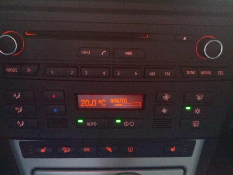

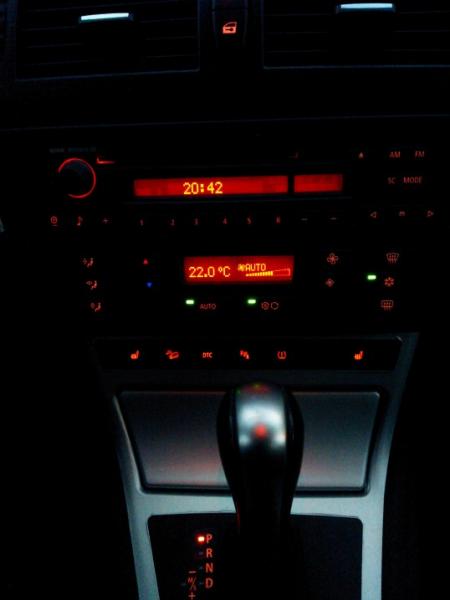

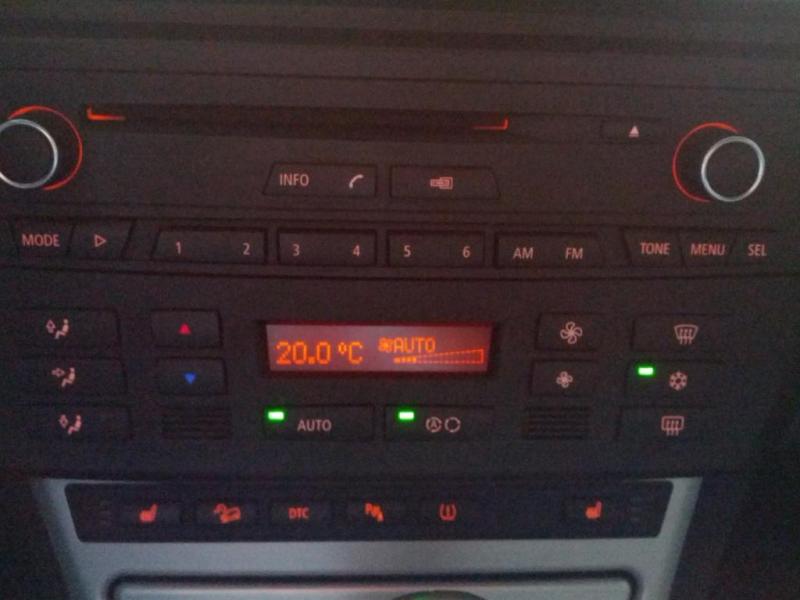

    Ich denke schon, dass da etwas bei Dir nicht stimmt. Ich war gerade mal schnell draußen, und habe meine Bedieneinheit fotografiert:
    Dort ist alles gleich hell. Was das für ein Fehler sein kann, weiß ich aber leider nicht
      Schon sehr seltsam.
      Die Nacht und Suchbeleuchtung Kl.58g ist für alle Steuergeräte die selbe.
      Und da dei Beleuchtung ausschließlich mit LED's realisiert ist fällt ein Birnen Ausfall auch weg.
      Mach doch mal bitte Bilder.

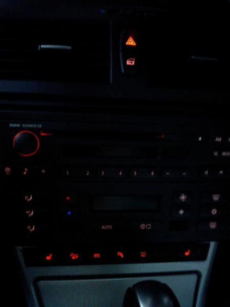

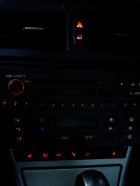

          Ich war eben noch mal draussen und habe die alte Software auf das Steuerungsmodul der Instrumenteneinheit aufgespielt aber kein Unterschied. Genau wie vorher. Im nachhinein glaube ich aber auch nicht, dass es das ist weil mir dieser Unterschied schon vorher aufgefallen waere.
          Wie man auf den Bildern unten sieht sind nur die Bedienteile des Radios und der Klimaeinheit betroffen. Alle anderen Schlater, inkl, Fensterheber, Lichtschalter und der auf den Bildern zu sehenden Knopfleiste fuer DSC, HDC etc. leuchten viel heller. Werden die Knoepfe der Klima/Radio eventuel von einer anderen Stromquelle versorgt? Was mich auch etwas stuzig mach ist, dass die Displays vom Radio und der Klima einwandrei funktionieren und tadelos hell werden .
          Eventuell kann man etwas im Steuermodul aendern? In der ECU der AKMB habe ich ein paar Eintraege diesbezueglich gefunden. Die Werte sind aber die alten, geandert habe ich hier also bisher nichts. Auch wueder ich mich fragen warum nur Teile der Mittelkonsole betroffen sein sollten:
