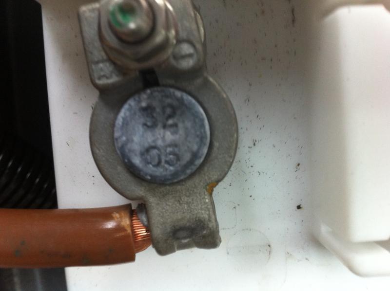

                Ich hab mal zwei Fotos der Batterie angehangen, wo sieht man wie alt die ist? Kann es die Einstampfung auf dem Minuspol sein?
                Mit Kurzstrecke meine ich eine Tour = 10km somit am Tag 20km.
                  Die Batterie ist in der 32 Woche 2005 hergestellt worden. Die Stärkste ist sie sicher nicht mehr.

                    32KW 2005 , kann schon sein das die die Grätsche macht.7Jahre ist o.k.
                    Da würde ich mir schon keine Gedanken mehr machen,
                    Neu und Kosten ca 100.-
                    Übrigens das Auge zeigt den Ladezustand an wobei ich noch keine Batterie gesehen habe die älter als 5 Jahre war und auf grün stand(Absicht?)
