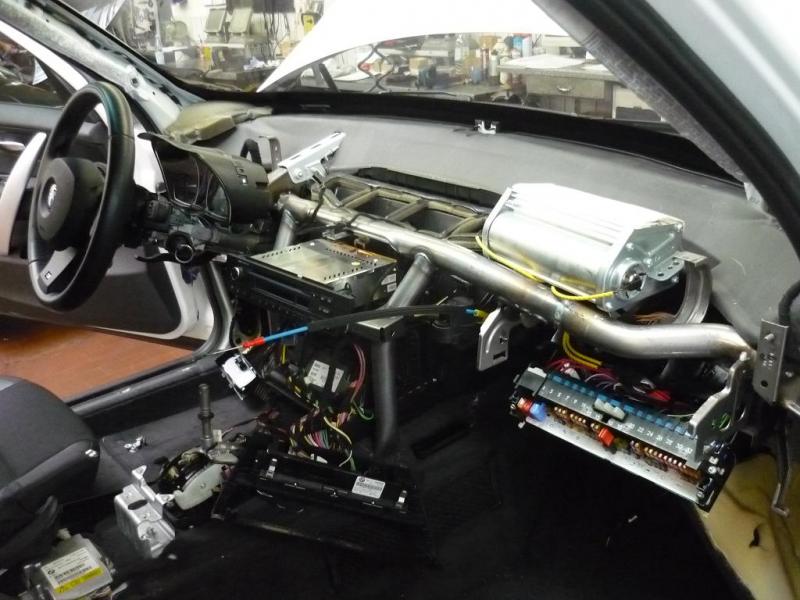

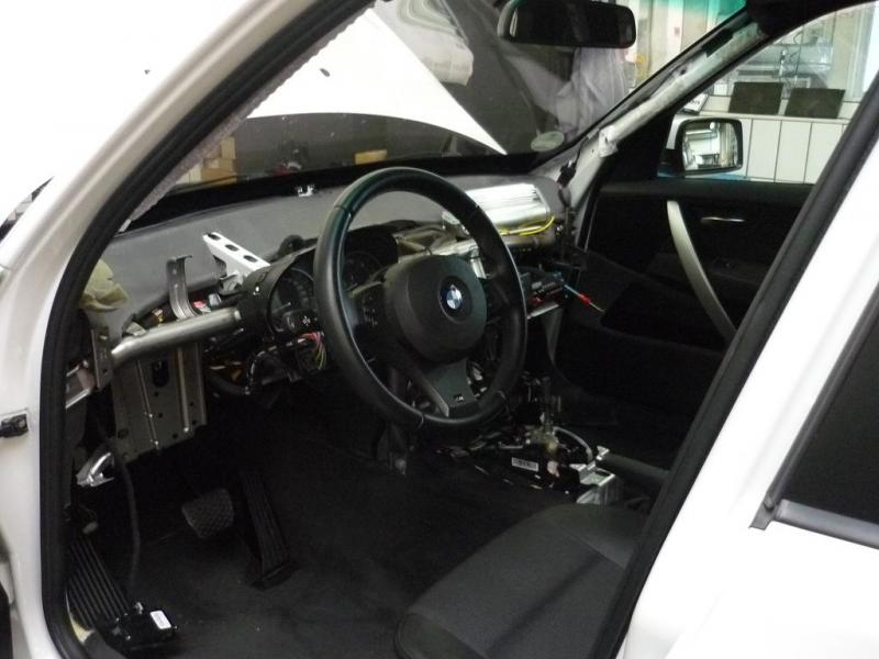

                  ES IST VOLLBRACHT!
                  Ich fahre seit 20 Minuten wieder X3 OHNE die 4 Warnlämpchen.
                  Die Erklärung hier mal laienhaft wiedergegeben:
                  Die Kupplung im Verteilergetriebe war "ZU".
                  Der Stellmotor hat deswegen beim Anlassen des Fahrzeugs eine Fehlermeldung verursacht, weil der übliche Kupplung auf-und-zu-Test nicht vollzogen werden konnte.
                  Das Fahrzeug hatte deswegen nur noch 100 % Heckantrieb.
                  Die Airbag-Warnung hat zwar mit dem Fehler an sich nichts zu tun, aber im Bus-System kann es sein, daß die Dreifach-Fehlermeldung (DTC, Bremse, ABS) das Signal für den Airbag mitverursacht hat.
                  Der Austausch des Stellmotors in Italien hätte also nix gebracht.
                  Das Auto wurde noch ein wenig weiter auseinandergebaut - zur Fehlersuche in den Leitungssystemen. Fotos unten.
                  Es ist ALLES wieder zusammengebaut und sieht auf den ersten Blick auch perfekt aus. Fahrzeug wurde natürlich gewaschen und innen gereinigt.
                  Dies Gesamtrechnung beläuft sich auf 3.xxx € .
                  Ich hab das Teil gesehen.
                  Mein Eigenanteil nach Kulanz BMW und auch Kulanz meines Autohauses liegt deutlich unter 1.000 €.
                  Für mich heißt das: Einmal Schubert Motors - immer Schubert Motors!
                  Und wenn ich mal wieder das Fahrzeug wechsele, dann definitv bei Schubert, egal ob es woanders 30 oder 50 € weniger Leasingrate ausmacht.
                  Den jetzt erlebten Service kann ich mit Geld nämlich gar nicht bezahlen.
                  Ein 100 % zufriedener Kunde!
                  PS: Wenn Euer mal wieder sagt ab 100.000 km gibt es keine Kulanz mehr, dann ist das einfach nur ein schlechter Witz. Es liegt die Vermutung nahe, daß der Händler die Kulanz abrechnet und sich selbst darüber freut...
                  Mein Händler ist an dieser Stelle fair und offen - die Rechnung hätte er mir ja nicht zeigen müssen.
                  Und alle Positionen kann ich auch nachvollziehen - also nix "nur fürs Papier".
