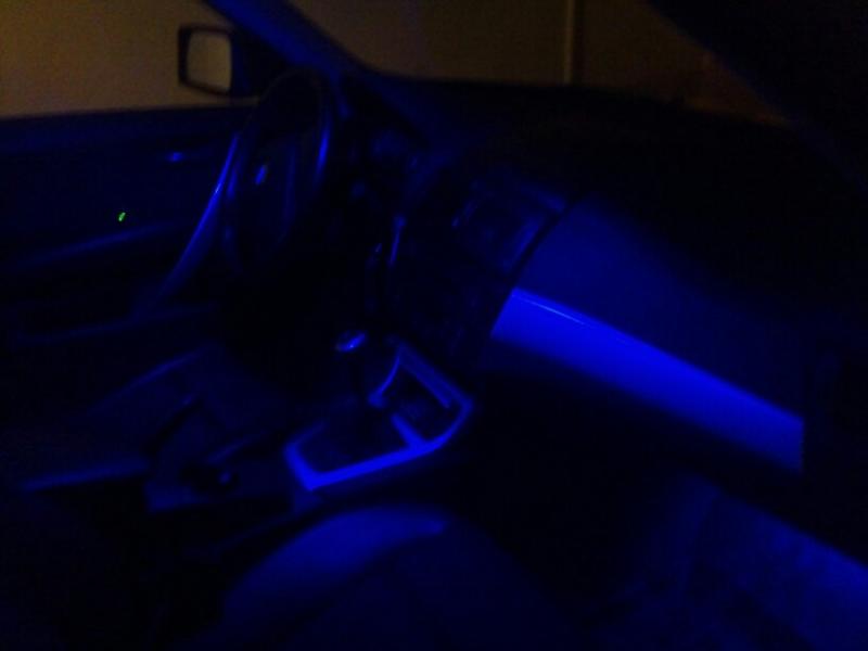

              So habe den Fahrgastraum in blau gehalten,wobei die Leselampen weißen Led's gewichen sind.

                WOW!!! sieht das klasse aus...Mein XI muß auch dringend blaue Innenbeleuchtung haben.Vor allem der Aschenbecher
                  Gesendet von meinem X10i mit Tapatalk
                  Ist aber nach der STVO nicht erlaubt.
