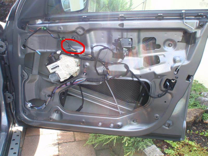

      Ich habe von meiner Türe ein Bild gemacht, als Sie wegen Undichtigkeit aufgemacht werden musste.
      Hier sieht man in etwas die Kabelverlegung (links oben das Spiegeldreieck)... der blaue Stecker ist für die Lautsprecher
      Allerdings fehlt halt auch die Dämmfolie,..
      Willst du dir das wirklich antun ?? wegen ein paar LEDs die Türe öffnen und ggf. undicht werden ??

        Zur Daemmfolie: Diese hatte ich letztends erst runter weil sie undicht waren und sich im Fussraum hinter dem Fahrersitz ein kleines Feuchtbiotop gebildet hat . Ich hatte zunaechst das Panoramadach in Verdacht und es hat wirklich eine ganze Weile gedauert bis ich den Fehler gefunden habe. Lange Rede kurzer Sinn: Hast schon Recht, das ist eine Heidenarbeit die wieder richtig Dicht zu bekommen aber ich habe immer noch eine Tube mit dem schwarzen Dichtmittel rumliegen, es waere also machbar. Ich wuerde persoenlich auch nur die Variante einbauen wollen, die dem Original am naehesten kommt. Im Moment stehen aber andere Dinge an und mir fehlt auch einfach die Zeit das ganze zeitnah in Angriff zu nehmen, daher hab ich noch ein bisschen Zeit ueber alles zu schlafen

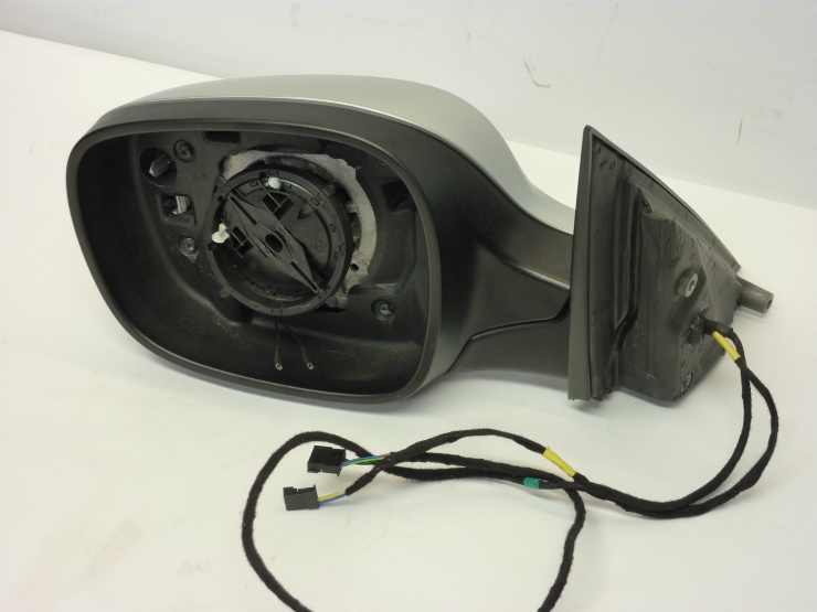

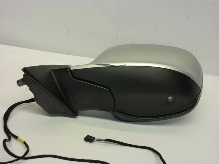

              Ich will mich jetzt dem Thema auch mal annehmen, da meine Frau ihren x1 bekommen hat und der die Vorfeldbeleuchtung eingebaut hat. In meinem 1er hatte ich die auch und ich vermisse die doch sehr, da ich oft auch abends unterwegs bin.
              Ich habe ja die Fußraumbeleuchtung eingebaut, somit könne man die anzapfen und über ein Relais verhindern, dass die Vorfeldbeleuchtung brennt, wenn die Zündung eingeschaltet ist.
              Als Teile bräuchte man:
              Abdeckung Gehäuse unten #51163455261 ca 17€
              Leuchte #5116340446 ca 16€
              Dichtung unter Leuchte #51163428930 4€
              Halteklammer #51163427529 2€
              Hat jemand die Steckerbelegung vom Lichtmodul, da müsste doch was vorhanden sein, um die Leuchten anzusteuern.
              Anbei ein paar Bilder

                Sodala, ein bichen bin ich weitergekommen.
                Jetzt müsste ich nur noch von X3 Micha wissen, ob man die Kabelfarben auf dem Orginalbild, das unten anhängt, erkenne kann. Brau und ROT/WEIß wären die richtigen Farben.
                Im Schaltplan kann man den Stromlauf erkennen, Am Lichtmodul die Klemme 18 am linken Stecker (x254), Am Türstecker (x257) ist es die Klemme 29, die Kabelfarbe ROT/WEIß
