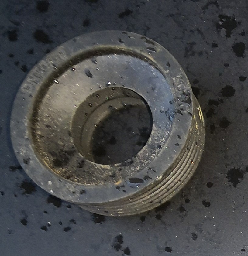

        ich bin neu im Forum. Habe mir Anfang des Jahres ein altes Schätzchen zugelegt, ein X3 3.0 aus 2005. Ich bin von BMW immer verwöhnt worden in Punkto Zuverlässigkeit und Qualität, nachdem ich eine Zeitlang ein anderes Auto gefahren bin habe ich mich wieder dem BMW zugewendet und ich muss sagen der kleine macht Spaß. Allerdings, in die Jahre gekommen und mit 200000km auf dem Tacho stellt sich auch der Verschleiß ein. Das meiste war Kleinkram, nun aber ist das Xenon Licht auf der Fahrerseite ausgegangen. Wie das so ist wenn man sich damit noch nie beschäftigt hat, hat man zu lernen. Erst habe ich den falschen Brenner gekauft, D1S und dann, als ich den Brenner tauschen wollte, mal eben, habe ich das Ding nicht wieder einbauen können.
        Also zuerst mal die richtigen Brenner bestellt und mich eingehend schlau gemacht. Das erste was ich hier gelesen habe zu dem Thema war der Wutausbruch weiter oben. Aber die Informationen waren immer die gleichen, Rausdrehen, austauschen, reindrehen. Nur was keiner gesagt hat, das die Dinger mechanisch kodiert sind und das absichtlich, so dass man immer erst den Brenner einsetzen muss, dann den Ring und dann den Zünder und erst danach den Stecker. Wie einfach wäre es wenn man die Teile einfach draußen zusammensteckt und dann "reindreht"!
        Nun ja, ich habe mir einfach mal den alten Brenner genommen und trainiert.
        Zunächst fiel mir der Brenner immer wieder aus der Fassung, bevor ich den Ring draufsetzen konnte. Ich habe das Problem gelöst indem ich einen Gummipfropfen benutzt habe.Klicke auf die Grafik für eine vergrößerte Ansicht
Größe: 172,6 KB
        Den Brenner durch den Ring stecken und dann den Gummipfropfen über den Sockel des Brenners schieben. So konnte ich beides einsetzen, für den Brenner die richtige Position arretieren und den Ring anschließend festdrehen. Das ging recht einfach. Danach wollte ich den Zünder aufsetzen mit aufgestecktem Kabel, das ging nicht. Das geht auch nicht, weil der Zünder eine Sicherung hat die eben das verhindern soll.
        Also erst den Zünder draufsetzen. Dabei sollte man wissen, das der Zünder ebenfalls codiert ist und er nur in einer Position aufgesteckt werden kann. (Schrift nach oben) dann im Uhrzeigersinn kurz drehen.
        Dann kam die Stelle an der ich echt kurz vorm Verzweifeln war, den Stecker auf den Zünder stecken. Ich habe schon so manche wirklich schwere Installation hinter mir, aber dafür braucht man echt ein zusätzliches Gelenk in den Fingern. Ich bin fest davon überzeugt das BMW dafür entweder Kinder beschäftig oder ein spezielles Werkzeug benutz. Letzteres habe ich mir aus ein wenig Flachband gebastelt. Einfach einmal zusammengefaltet, die Enden umgelegt um keine scharfen Kanten zu haben und etwa zwei cm dahinter mit Klebeband zusammengeklebt. Dann konnte ich die Drähte vom Stecker zwischen die Enden klemmen und das Flachband so biegen das ich damit den Stecker platzieren konnte und mit der anderen Hand einschieben konnte.
        Ich habe zwei Sachen festgestellt, erstens das Ding geht ganz leicht rein wenn man weiß wie und den Stecker wieder anschließen macht den größten Teil der Arbeit beim freundlichen BMW Händler aus.
