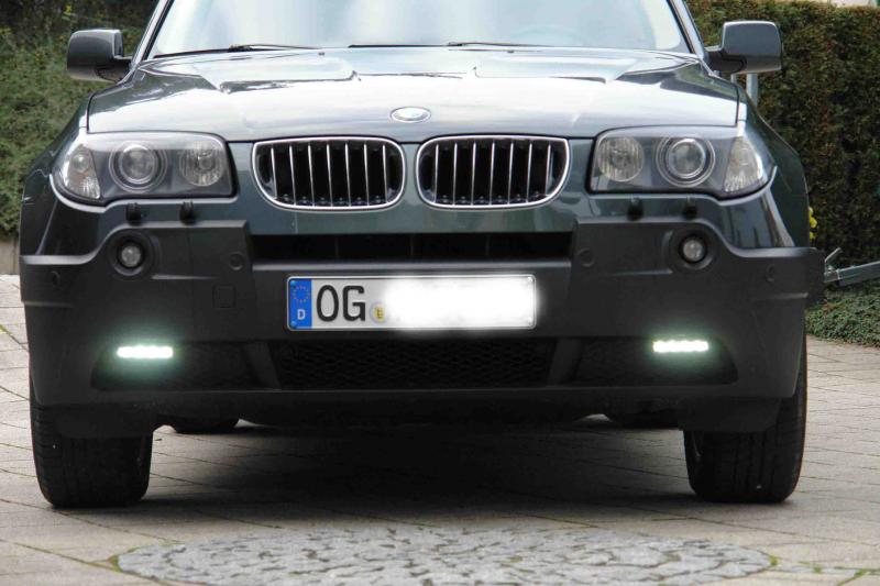

    Zitat von hansgünter
    Lt. StVo sollte das Tagfahrlicht erst mit eingeschalteter Zündung leuchten.
    Was die Höhe anbelangt, war meine Frage, warum Du sie nicht nach oben gesetzt hast.
    Der Abmessungen bin ich mir wohl bewusst.
    Allerdings dürften die wenigsten wissen, das auch ein seitlicher
    Neigungswinkel von max 10° eingehalten werden muss.
    Ja, ich weiß, dass Lt. StVo sollte das Tagfahrlicht erst mit eingeschalteter Zündung leuchten. Aber ich wollte damit auch noch Coming Home Funktion erschlagen. (Ist auch kaum sichtbar) Mann muss es schon genau hinweisen.
    Mit dem Neigungswinkel, muss man nicht beachten, weil die schon so ausgelegt sind 1x Rechts, 1x Links. Bestimmte Hinweise konnte ich nicht herauslesen, aber das werde ich noch mal vom Tüf Prüfen lassen, wenn ich mal dazu komme, dieses Jahr nicht mehr, aber nächstes Jahr bestimmt.

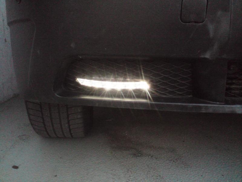

      Hier nun mein Einbau von Philips Daylight 4
      Plus und Minus im Motorraum und Standlicht von der Lampe.
      1.jp2.jpgg
      Gruss
      hansguenter

          Hi Bernd,
          Ich habe nichts ausgeschnitten.
          Da der Stoßfänger in den Bereichen oben abgerundet ist habe ich mir
          zwei dünne Bleche so gebogen, so das die TFL in einem 90° Winkel zur
          Fahrbahn ausgerichtet sind das ganze 5 mal schwarz lackiert und dann die Original Halter daran befestigt.
          Das ganze mit 2 Schrauben nach oben am Stoßfänger befestigt und
          2 Löcher für die Kabel nach hinten gebohrt.
          Kann mann bedenkenlos denn dahinter befindet sich nichts.
          War wirklich keine große Sache.
          Der Vorteil der Philips DayLight ist, das man die Anschlüsse für das externe Steuergerät im Motorraum
          findet und nicht nach einem Zündungsplus im Fahrzeug suchen muss.

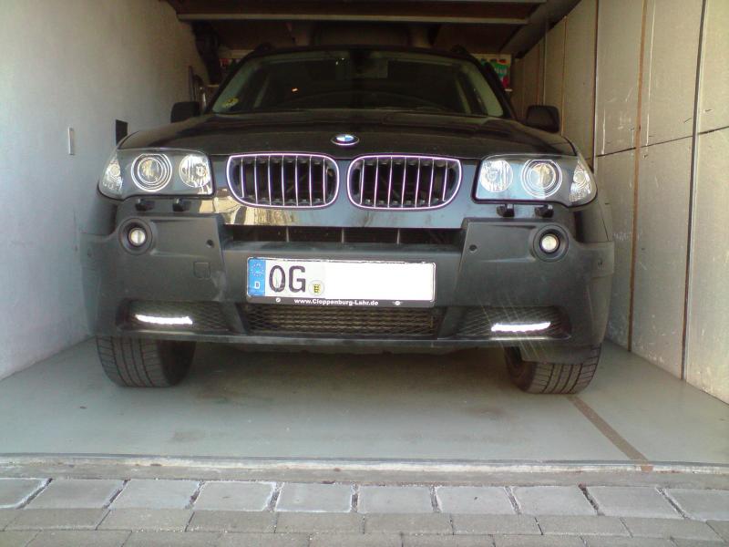

                So hallo noch mal, ich habe gestern eine Update vollzogen und die Led`s versenkt.
                X3
                Smart
                  #53
                  AW: Tagfahrlicht
                  Trabbi-Garage?
                  Passt ja wie ein Maßanzug...
                    #54
                    AW: Tagfahrlicht
                    Zitat von PoWder
                    Trabbi-Garage?
                    Hat die Garage hinten noch nen Zugang? Ich käme wohl nicht dran vorbei
                    Zu den LED's: Ich finde es so schon stimmiger, aber irgendwie wirken die immer noch sehr fremd an dem Wagen...

                            Danke, für so Positive Resonanz, meine Garage hat Standard Mass, kein Zugang von hinten.
                            Die Led´s waren nicht billig, aber wie ich schon ein paar Seiten davor schon geschrieben habe.
                            Ich fahre gerne mit Licht, weil ich durch Schönberg im Schwarzwald fahre, da schalte ich gerne Licht an und jetzt bleibt Schalter auf Automatik Licht aus aber Led´s An und das gefällt mir. Persönlich besser. Spart vielleicht Sprit und schont die Xenon Lampen.
