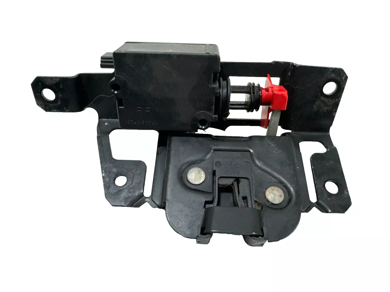

      Der Kasten mit der roten Öse ist doch aber die Entriegelung ? Oder macht der beides in einem ?
      Klicke auf die Grafik für eine vergrößerte Ansicht  Name: image.png Ansichten: 0 Größe: 833,3 KB ID: 440189
        • 3885
        Ich tippe mal darauf, daß alles in einem ist!
