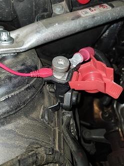

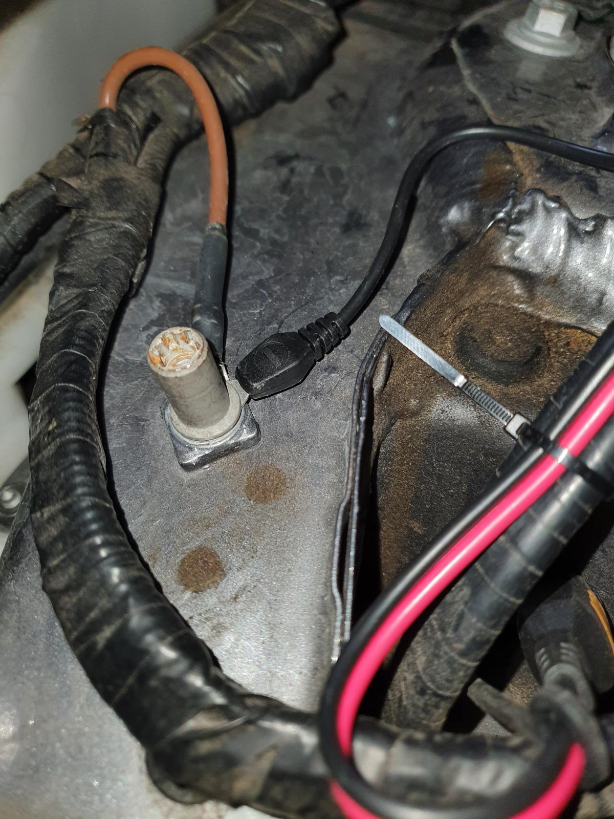

        • 5138
        An den beiden Stützpunkten habe ich das Adapterkabel angeschlossen
        Das Ladegerät mit den Anschlusskabeln. Einmal der Stecker und einmal die Polklemmen
        Gesendet von meinem SM-G780G mit Tapatalk

          Is das ein F25 ?? Bei mir sieht es bissl anders aus. Aber so ungefähr will ich es auch machen.
            • 5138
            Nein, ein E83. 3,0 i Bj. 2004
