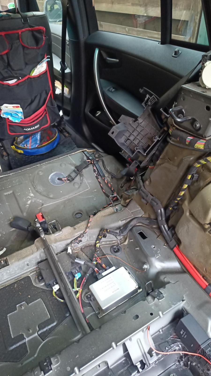

              • 5138
              Hier ist ein Bild von einem User hier. Vielleicht hilft das etwas weiter
              Gesendet von meinem SM-G780G mit Tapatalk
              • meenzer-BMW
                • 08.09.2014
                • 44
                Danke, das ist ja super.
                Ein Glück, das ich das nicht machen musste.
                Das Kabel läuft ja unter dem Sitz entlang und gar nicht, wie von mir vermutet rechts in den Abdeckleisten.
                Hier mal ein Bild vom Kofferraum aus, wo man das Kabel rechts sieht.
