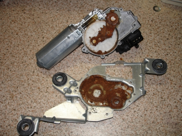

    mit Dank an Michael für seinen Beitrag habe ich mich tatsächlich an unseren X herangetraut. Gegen sein Foto von Seite 1 hätte ich im Quartett bezüglich Rost gewonnen: s. Anhang
    Gereingt und gefettet ging der Motor dann wieder. Beim Freundlichen versuchte ich eine neue Durchführung zu erhalten um die Chose neu abzudichten.
    Überraschung: es gibt nur die Dichtung für die Scheibe als Ersatzteil! Die Tülle um die Achse des Wischermotors gehört zum Motor selbst und ist nicht Einzeln zu bekommen !
    Somit zurück zur Bastelstunde. Mit einem Filzstreifen und Öl habe ich mir dann eine Stopfbüchse zusammengezimmert und das Ganze dann eingebaut.
    Grundsätzlich läuft der Wischer nun wieder, und wenn er wieder hängt ist nun auch klar wie es geht.
    Es ist halt nicht Alles Gold was glänzt....

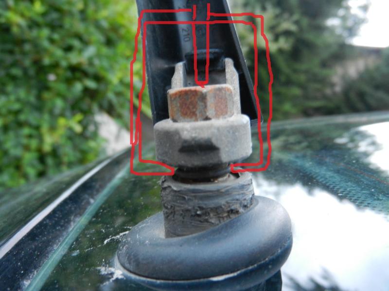

                Der Wischerarm sitzt fest. Wie krieg ich den ab? Mit einem Abzieher aber wo setze ich den an?
                Zur Arbeitserleichterung habe ich schon mal alles mit Kriechöl behandelt.
                Grüsse W.a.L.t.E.r
                  #68
                  AW: Heckscheibenwischer defekt
                  Hi Walter,
                  ich war eben draussen und habe ein Bild gemacht, das, was ich da eingezeichnet habe soll einen Abzieher darstellen. NACHDEM du die Mutter der Welle gelöst hast, setze den Abzieher einfach so an und ziehe durch einschrauben des Abziehers den Wischerarm von der Welle.
                  Ich hoffe ich habe es auf die Schnelle verständlich erklärt.
                    Danke xx320.
                    Leider ist bei mir nur ein MiniSpalt zwischen dem Wischerarm und der "Tülle" unten drunter. Wäre ja auch zu trivial ...
                    Ich hoffe ja das Kriechöl wirkt Wunder.
                    Grüsse W.a.L.t.E.r

                        Alles geht wieder.
                        Demontage der Wischers war schon etwas trickreich, Abzieher und eine kleine Schraubzwinge damit der olle Abzieher schön unten drunter bleibt.
                        Die Welle hatte Rostpickel und der Zahnrad-Exzenter war auch angerostet.
                        Kriechöl drauf, 30min warten, ab ins Ultraschallbad, alles trocken fönen, miT Polierleinen den Rost weg, leicht einölen, dann noch dick Fett drauf und alles wieder zusammengebaut.
                        Den dünnen O-Ring habr ich gegen einen doppelt so dicken aus meinen Beständen getauscht.
                        Leider habe ich mal wieder 2 von diesen Spreizklipsen der Heckklappenverkleidung beim Einbau flach gehauen. Ich werde es irgend wann mal lernen mir ab und zu helfen zu lassen...
                        Am Dienstagabend müsste dann alles wieder jungfräulich aussehen.
