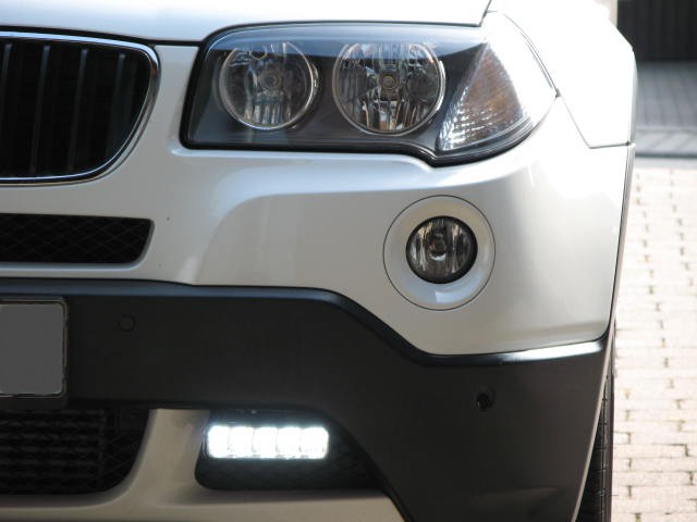

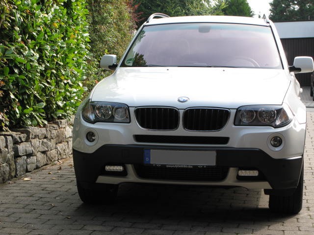

AW: Hella LED Tagfahrlicht
passt optisch gut ins Gesamtbild
vor allem die Verlängerung der Motorhaubenkante links über den Frontscheinwerfer und NSW wird bei diesem Blickwinkel perfekt übernommen
gefällt
preislich lag das bei 300 Euronen, 220 die Hella LED, 80 der Einbau.
Markus
PS: weiß aber nicht, ob die lange Hella Version beim FL noch paßt???X3 3.0dA Casamo-chipped, Sportpaket, Sportfahrwerk, 255er ringsrum, H&R-Sportstabis, NaviProfessional, Panoramadach...
mir gefallen die LED-Reihen definitiv nicht. Sieht mir zu sehr nach ATU aus.
Sowas hätte ich früher als Student an meinen Golf I gebastelt (Gott hab ihn seelig
) Aber mein "Premium"SUV werde ich nicht so verunstalten.
Kommt gleich nach Hufeisen in der Niere
Außerdem erinnert mich das immer an die Autos mit den 4 Nullen im Kühlergrill.
Sorry, wenn ich hier jemanden zu nahe trete, aber das musste mal raus...
