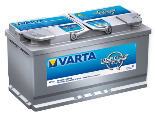

        habe mir jetzt diese Batterie eingebaut. Hoffentlich hält sie auch so lange wie der Vorgänger (7Jahre). Und das Phänomen tritt nicht mehr auf.
        VARTA Start-Stop Plus G14 95 Ah AGM Autobatterie Code 595 901 085 B512
