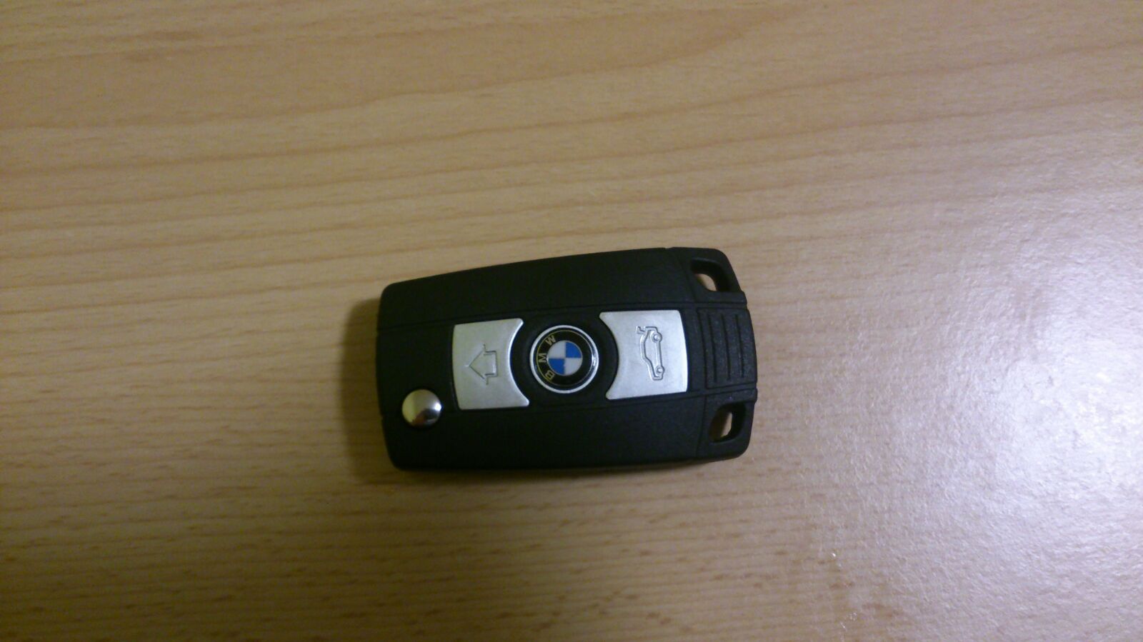

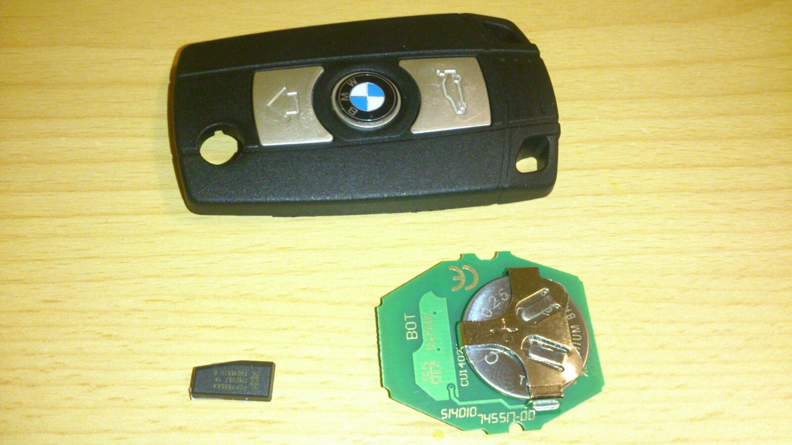

          also für den e83 hab ich es damals selbst gemacht
          Alles legal gekauft in der Bucht, inkl. Transponder für die EWS und auf mein Fahrzeug codiert. Dazu noch im neuen Design
Größe: 178,8 KB
Größe: 125,1 KB
          Einzig blöde...der Schlüsselmacher hat ein wenig gepfuscht, desswegen geht das Schloss nicht so leicht zu drehen, aber damit kann ich leben. Funktionert mittlerweile seit ca 3 Jahren

            ist die Platine mit Akku oder mit einfacher nicht aufladbarer Knopfzelle?
            Ich könnte bei mir ne neue Platine aus der Bucht einsetzen. Aber wenn ich das richtig lese sind das dann keine wieder aufladbaren Akku´s und ich müsste den Schlüssel jedesmal aufschneiden und neu zusammen kleben wenn die Knopfzelle leer ist.

              Einfache Knopfzelle. Hält aber schon ziemlich lange. Den Transponder für die wegfahrsperre musst entweder von dem alten Schüssel übernehmen, oder du lässt dir einen neuen anlernen
