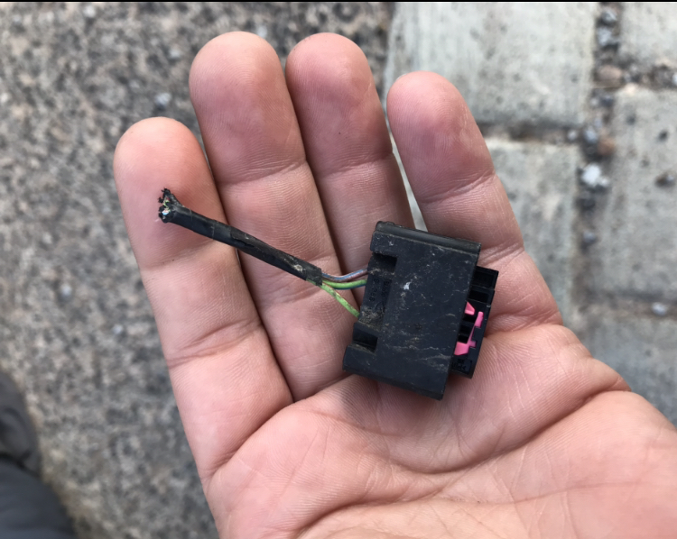

        Mahlzeit!
        Vor einem guten halben Jahr, hatte ich ähnliche Fehlermeldungen, hinzu kam das die Lenkung extrem Schwergängig war. Die Ursache war ein Marder, der die Steckerverbindung zur Lenkung durchgebissen hat...
        BMW Servicemobil war innerhalb 15 Minuten da, nochmal 15 Minuten fürs Reparieren und ich konnte weiterfahren. Kostenpunkt: 0€ + Trinkgeld für den Monteur.
        Vielleicht liegt in deinem X3 irgendwo ein Kabelbruch oder ähnlich vor?
