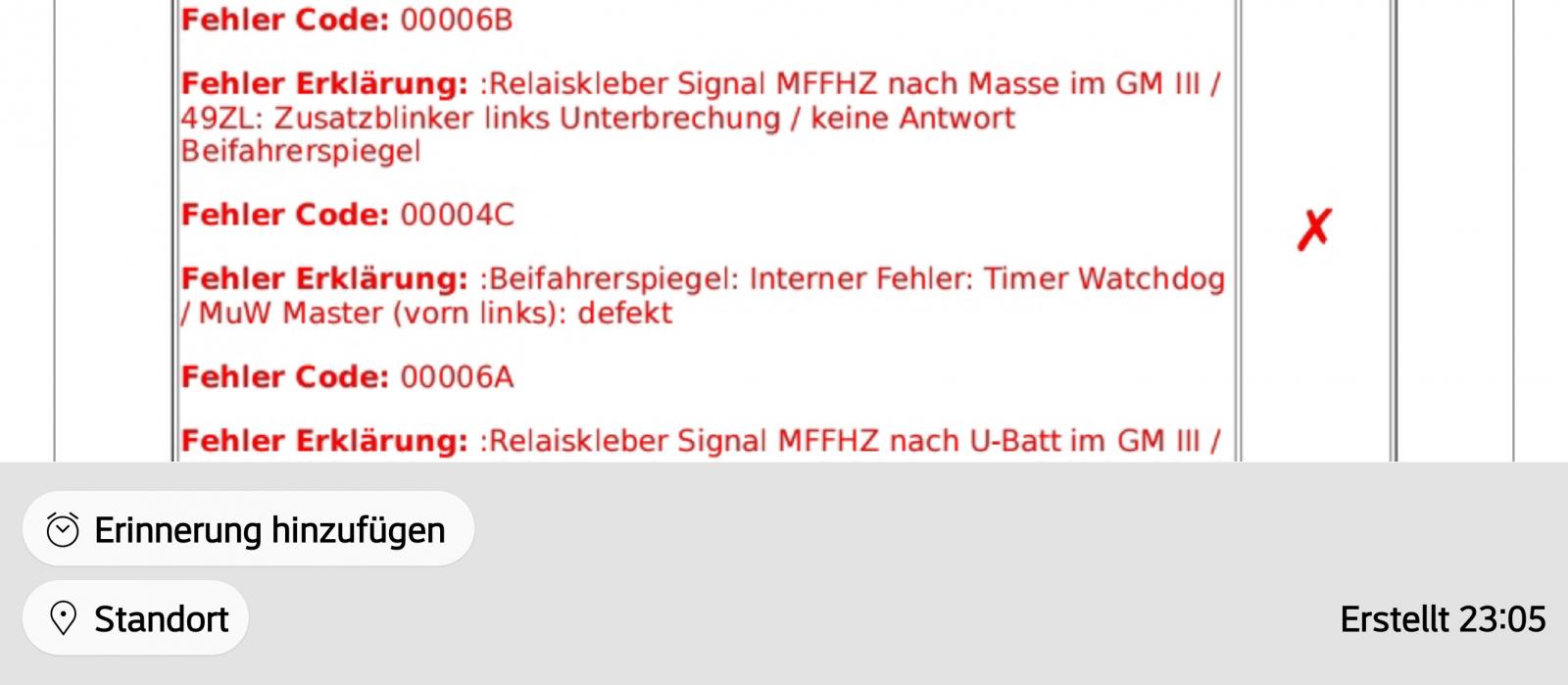

                    Mein Beifahrerspiegel spinnt auch manchmal,Fehler kann man aber mit Carly löschen.Klicke auf die Grafik für eine vergrößerte Ansicht
Größe: 83,9 KB
                    Harald
                      • 5138
                      AW: Linker Außenspiegel
                      Danke. Das klingt hoffnungsvoll. Werde nachher mal auslesen lassen und wenn Fehler vorhanden sind,diese löschen lassen.
                        • 5138
                        Habe habe heute versucht den Fehler mit "I Carsoft" ausgelesen. Allerdings habe ich nur einen Fehler mit dem Schalter für das Panodach gefunden, das ja momentan den Schwebehimmel nicht ganz öffnet. Der Spiegel lässt sich jetzt wieder verstellen und anklappen wenn das Fahrzeug aus ist. Sehr seltsam, aber schon mal besser als gestern[emoji106]
