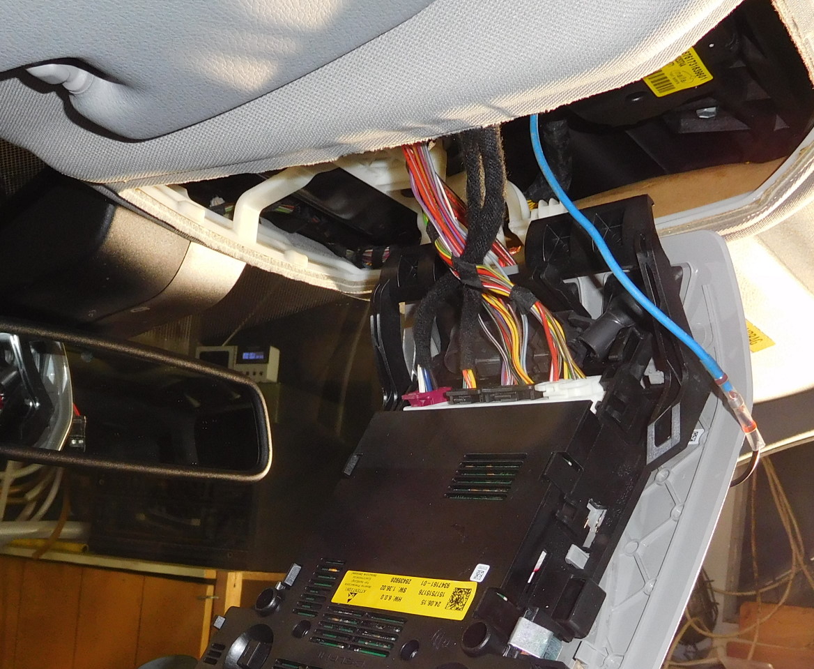

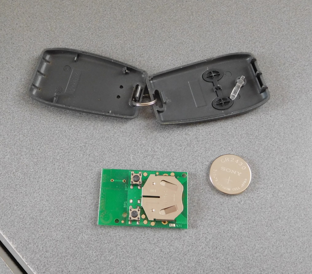

    Deshalb habe ich jetzt das Innenleben meiner Fernbedienung in die Dachkonsole gebaut:
  • kabel69
    • 12.10.2017
    • 365
    AW: Garagentoröffner in Dachkonsole für jedes Fabrikat für unter 50 €
    Der Einbau ging doch recht einfach.
    Zunächst ist der schwarze Rahmen in der Dachkonsole auszuclipsen (kleiner Schraubenzieher) wie im Bild oben zu sehen.
    Dann einen größeren Schraubenzeiher rechts und links in die Löcher stecken und an der Stelle die Konsole schon ca. 1 cm nach unten ziehen. Die mittleren Clipse wurden so gelöst. Dann die Konsole (in Fahrtrichtung hinten) etwas nach unten ziehen und nach hinten herausnehmen (vorne sind Nasen).

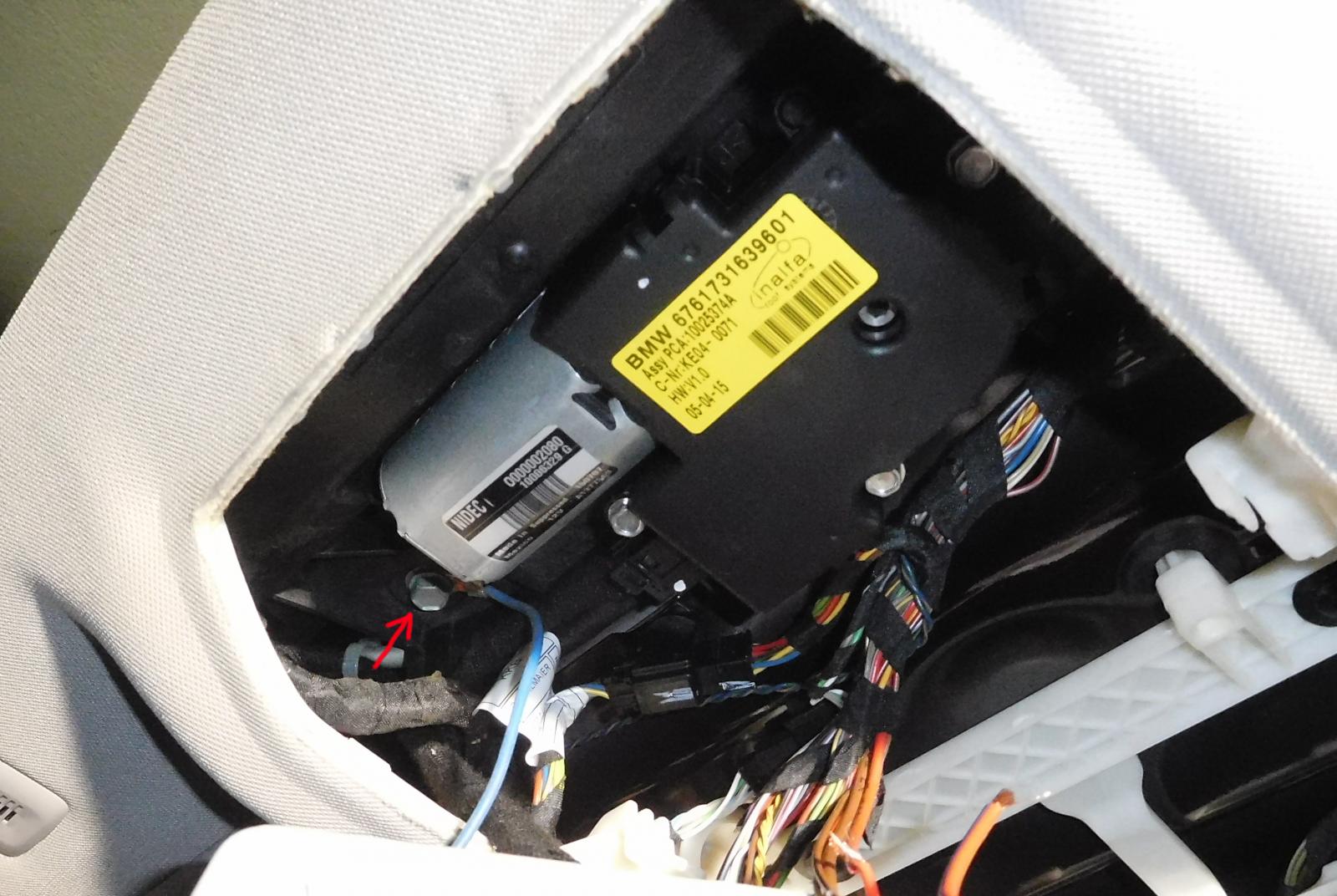

    Dazu habe ich bei Amazon für 9 € ein kleines Netzteil gekauft, das von 12V auf 3 V (Gleichstrom) runtertransformiert. Das Problem war die Stromversorgung. Habe lange rumgemessen, bis ein ordentliches Minussignal (Masse) bekommen habe.
Größe: 197,1 KB
    Die Schraube, wo das blaue Kabel hinführt (roter Pfeil), hat noch Masse. Das blaue Kabel führt zum Minitrafo. Bei Plus wird es noch schwieriger, da man mit der Canbustechnologie kaum noch klare Signale abgreifbar sind. Aber die Leselampe hat noch einen normalen Anschluss!

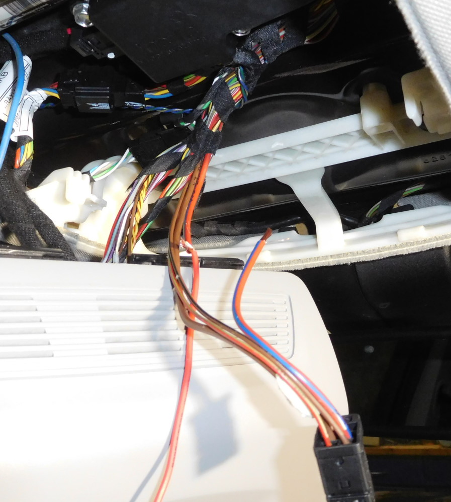

    Von dieser Ansicht ist es der 2. Stecker von links. Der Stecker selbst ist schwarz. Am Stecker ist dann das rot-blaue Kabel, was ich als plus angezapft habe.

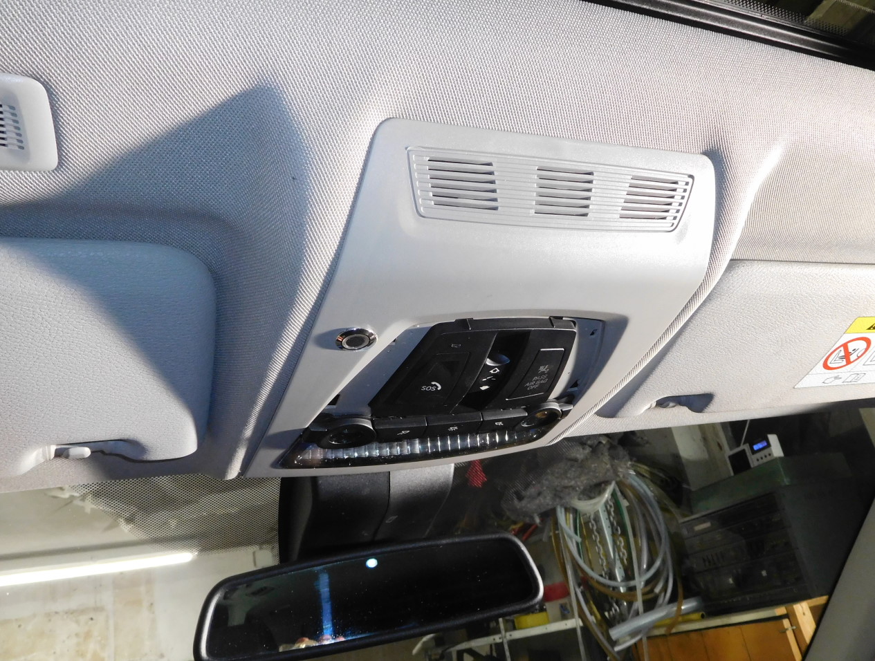

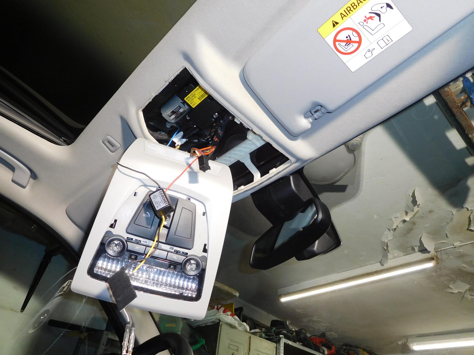

    Auf dem letzten Bild ist das kleine Netzteil zu sehen. Den kleinen Edelstahltaster habe ich für unter 10 € gekauft und mit Kabel an das Innenleben der Fernbedienung angelötet.
    Dann noch das Loch für den Taster in die Konsole bohren und den Taster festschrauben.
    Zum Schluss die grüne Platine (auf dem Bild mit Isolierband schwaz umwickelt) und den Trafo unters Dach stopfen und die Konsole wieder einclipsen, fertig.
    Ich mach das jetzt seit 2 Monaten in bin sehr zufrieden.
