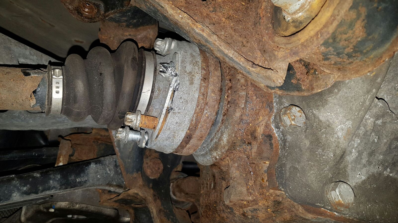

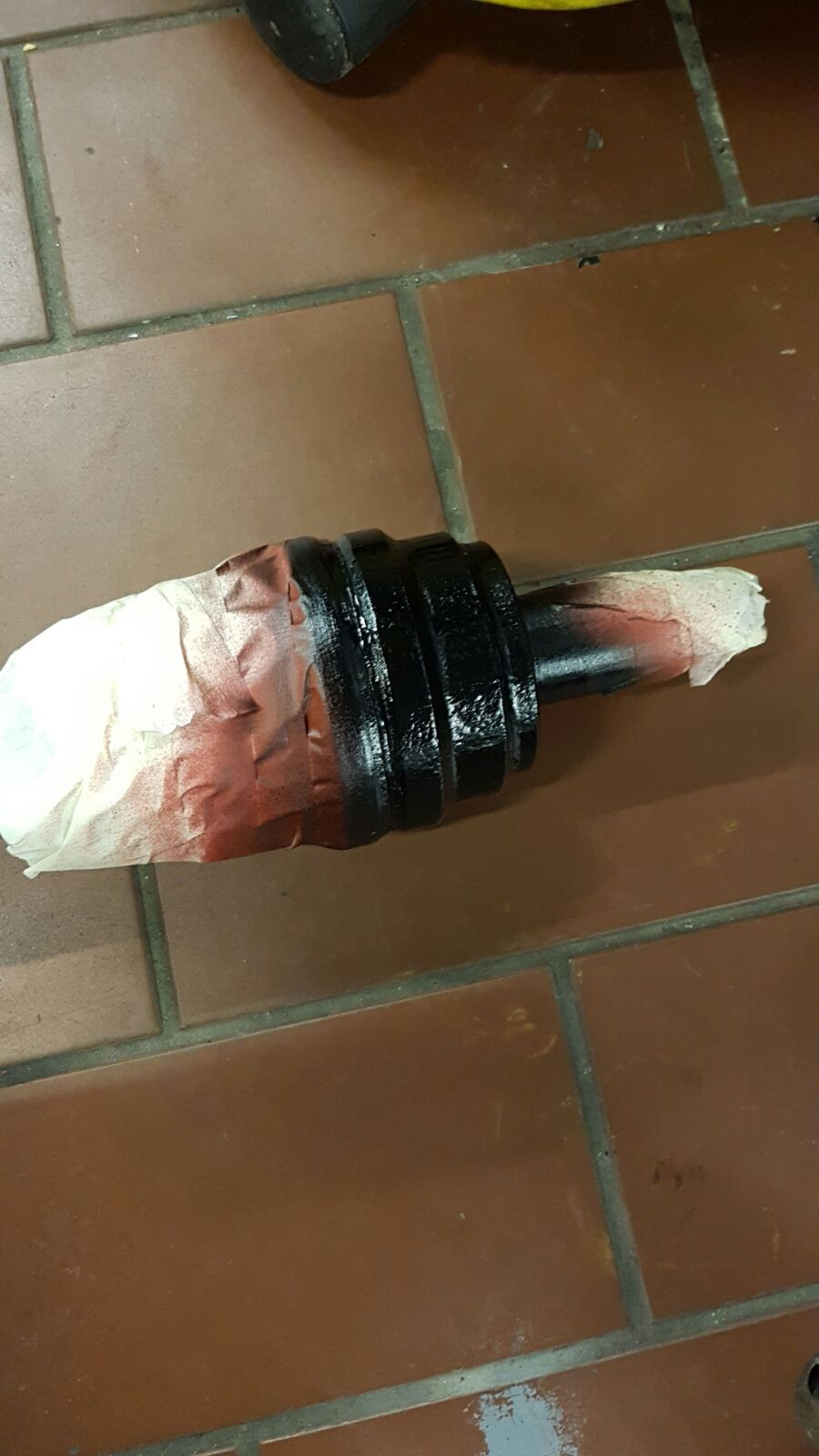

bin gerade dabei die AW rauszubekommen, die 6x Torx E12 innen gingen halbwegs gut auf, hinkommen war eher das Problem, mit Halbzoll..... Habe vorher mal mit Messuhr gemessen und Du hast recht, scheint aufgebläht..... Aber so richtig raus geht die AW nicht, kann sie nicht rausbekommen innen, nur etwas zur Seite legen, hoffentlich geht die dann raus wenn aussen die dicke Schraube raus ist und der Dorn rausgeschlagen ist, sieht aber momentan noch nicht so aus, da der Dorn bestimmt lange ist. Hast Du die ohne weiteren Ausbauten so rausbekommen? DIe Aussenschraube ist eine 36iger Vielzahnnus, oder? Muss ich noch besorgen und hoffe dass ich dann die AW rausgeschlagen bekomme, ist ziemlich fummelig ohne Bühne.... Schönes Wochenende! Gruss RalphKommentar
Du...habs mit meinem Mechaniker vor Jahren auf einer Bühne gemacht und wir haben beide geflucht wie Piraten im Suff
Genau so nebulös sind meine Erinnerungen...
Sorry

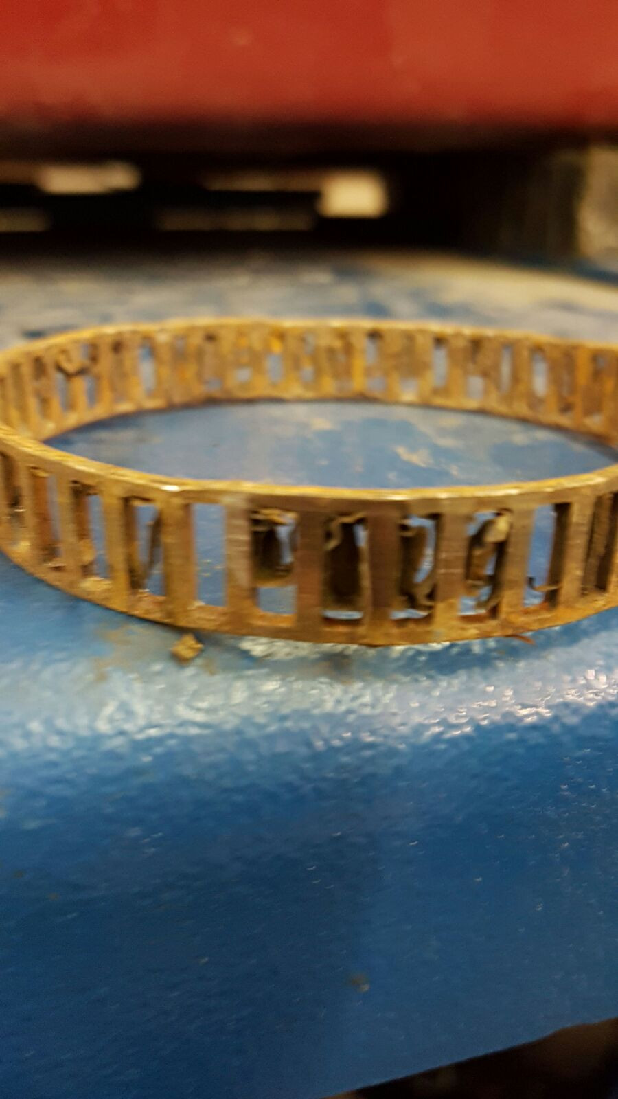

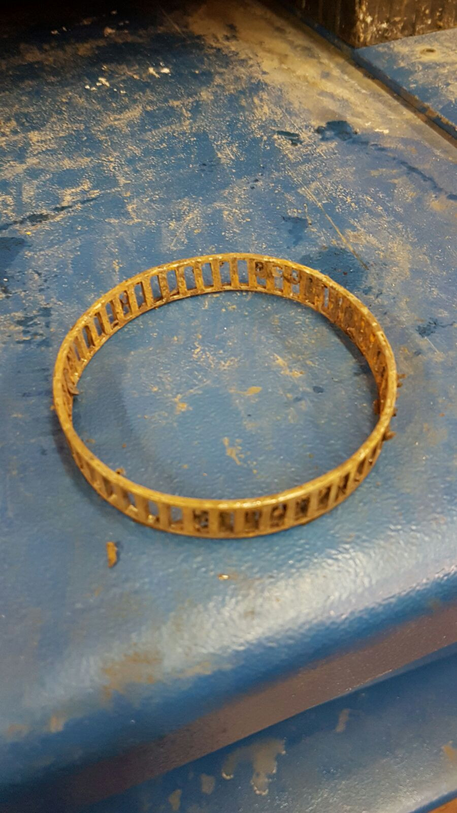

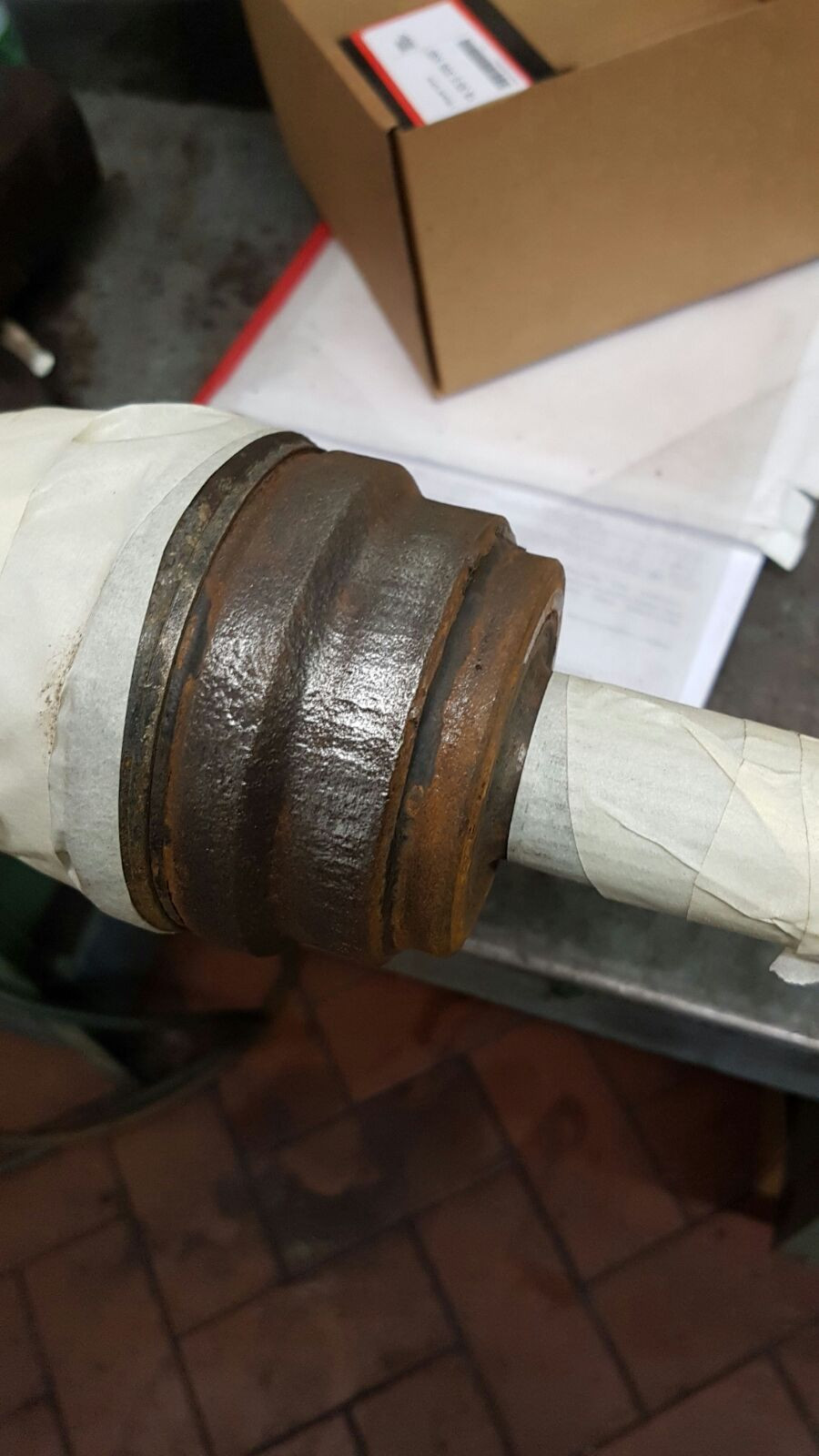

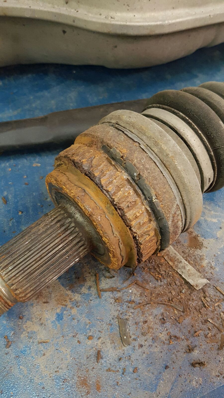

P.S. Anbei Bilder der Odyssee...Auf der anderen Seite war so viel weggerostet, daß wir den Ring mit Loctite Spezialkleber befestigen mussten, da er sonst nicht fest saß. Hält aber seit Jahren!Zuletzt geändert von timiboy; 29.04.2022, 23:12.Kommentar
Ohweia, das sieht ja viel schlimmer aus bei Dir, da hätte ich mich auch betäubt, da sieht meiner ja noch neuwertig aus.... Jetzt brauch ich erstmal so ne 36 Vielzahn Nuss und dann hoffe ich dass ich die Welle rausgeschlagen bekomme und auch irgentwie raus, ohne weitere Abbauten.... Ein schönes WE und Grüße RalphKommentar

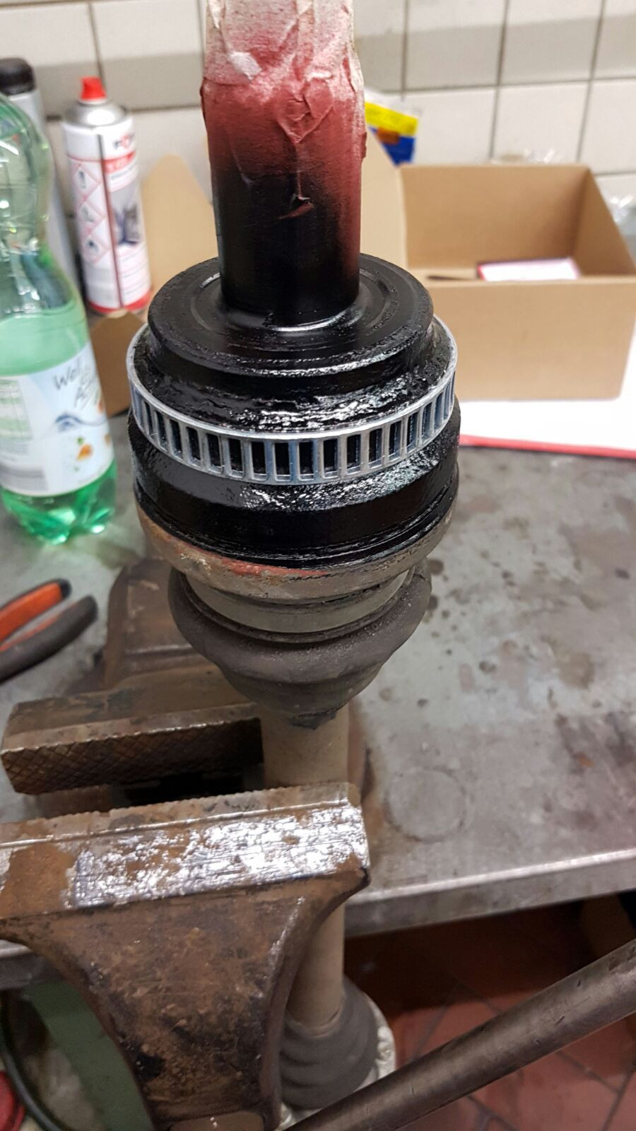

Hallihallo, habe mal hinten links die AW ausgebaut, alten verrosteten Ring abgemacht, alles gereinigt, lackiert und neuen Ring draufgemacht, mit neuem Sensor... Das ist wirklich eine ziemliche Fummelei, mit großem Hammer für die AW: Auspuff abhängen, Stabi losmachen, Stabsigelenk raus (sehr wenig Platz) und immer noch ne riesen Fummelei.... Hat aber dann doch funktioniert. Testfahrt zeigt leider immer noch ähnlichen Fehler, nur der Tacho geht jetzt wieder... Tester zeigt Fehler: 5E5C Zustand: Aktuell Raddrehzahlsensor, Drehrichtungserkennung.
Kennt das Jemand von Euch und kann mir helfen?
Eventuell ist ja auch die rechte Seite ähnlich defekt und ich muss auch diese erneuern, wäre aber schon ein Zufall dass beide Seiten zur gleichen Zeit defekt werden. Habe mir mal im Tester die Radgeschwindigkeiten der Radsensoren angesehen, die sehen gleich aus, echt komisch, hätte Unterschied erwarten wegen 5E5C oben...
Vielen Dank für Eure Hilfe und noch eine schöne Woche!
RalphKommentar
