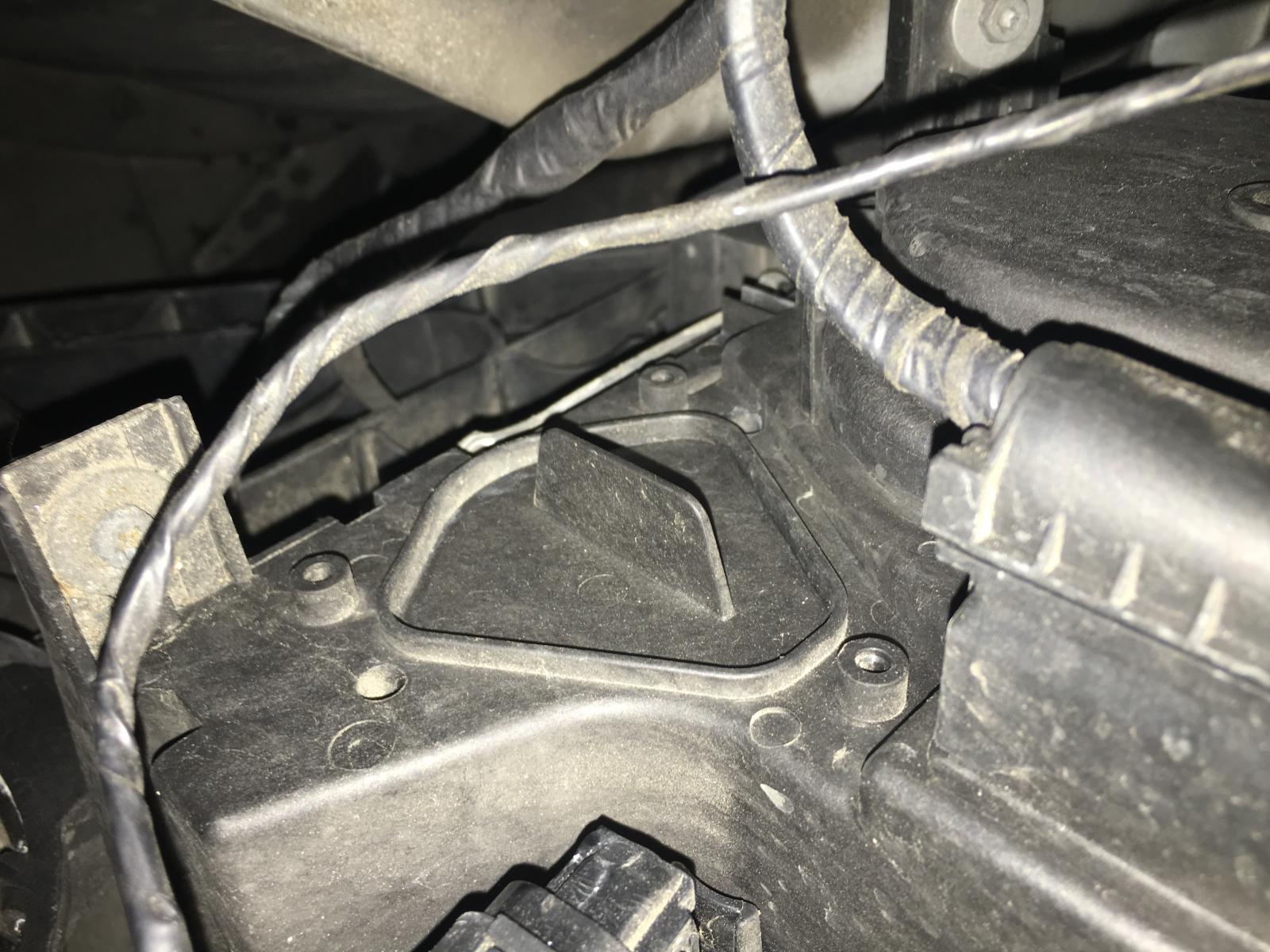

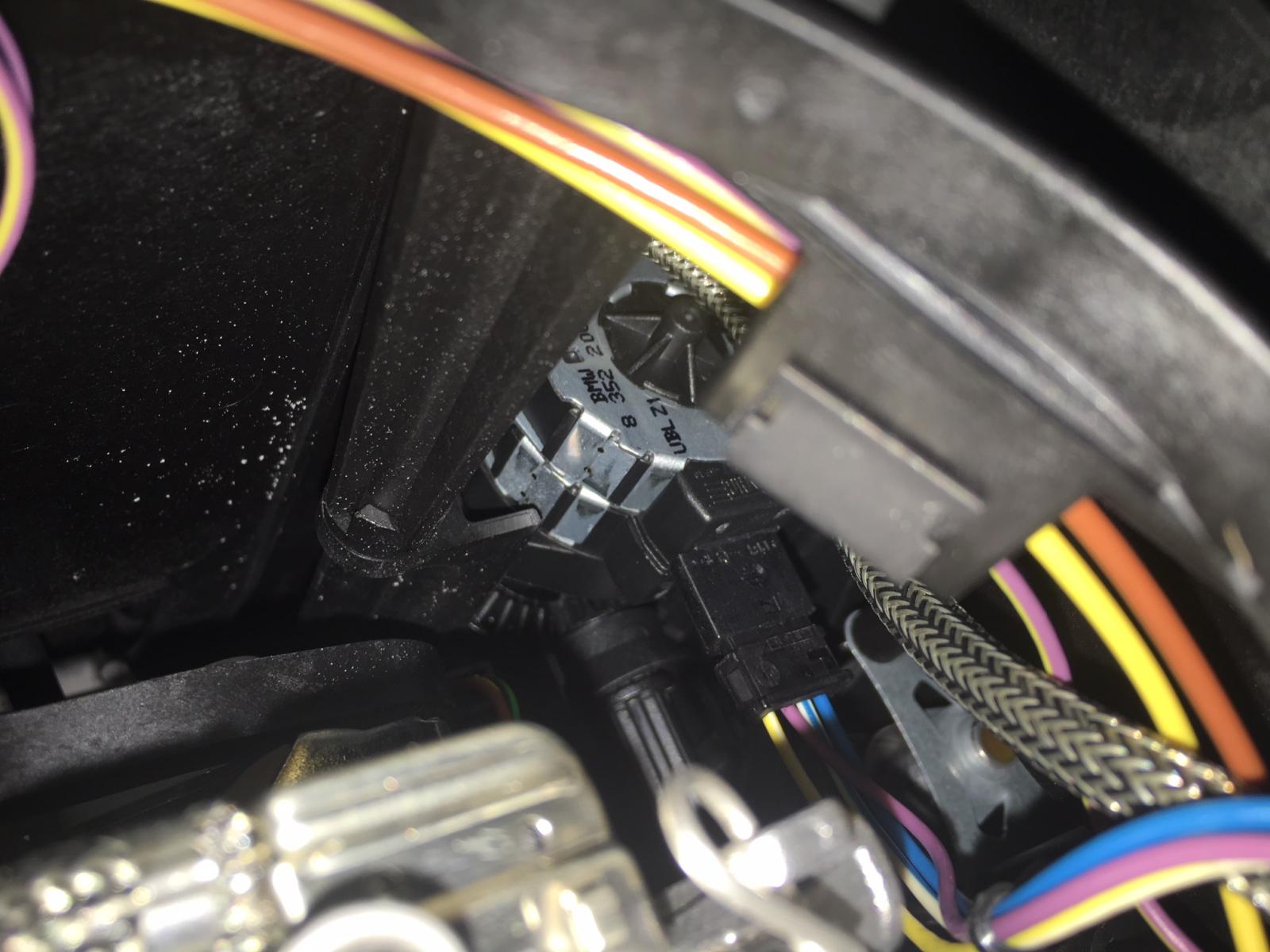

                        Beim Facelift geht das wohl nicht so einfach...
                        Da liest man von "Stoßfänger abbauen" bis "Front zerlegen".
                        Eine Anleitung wäre gut.
                        Der Reparatursatz zeigt einen abnehmbaren dreieckigen Deckel - den gibt es bei den Bi-Xenon adaptiv nicht. Da ist dieses dreieckige Ding verschweißt.

                            Das dreieckige "Ding" muß erstmals rausgeschnitten werden (Cuttermesser o.ä.). Nach Tausch des Stellmotors wird die dreieckige Öffnung dann mit dem im Reparatursatz enthaltenen Deckel verschlossen.
                            In der TIS ist doch die Ausbauanleitung vom Xenon SW. Da ist doch auch ein FL abgebildet. Sieht man an den ausfahrbaren Reinigungsdüsen für den SW.

                              AW: Leuchtweitenregulierung geht rechts nicht
                              Wenn man den rechten Scheinwerfer ausbauen will, muss die Stoßfängerschale ab - und die Spritzdüsen - und - und - und.....
                              Der einzig gängige Weg wäre die Reparatur ohne Ausbau des Scheinwerfers. Hat das schon mal jemand versucht/gemacht beim Facelift?
