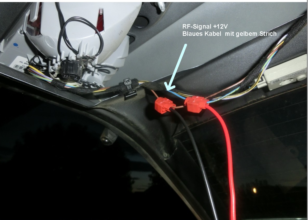

            ich habe bei meinen vorigen X3 E83 3.0d BJ 2006 auch den Monitor auf dem Rückspiegel eingebaut, da kein Navi in meinem X3 verbaut war.
            Bei meinem X3 war im Kofferraumdeckel das +12V Rückfahrsignal das Blaue Kabel mit dem gelben Strich.
Größe: 453,8 KB
            Vorne kann ich es dir leider nicht sagen, da ich ein Kabel vom Rückfahrsignal vom Kofferraum, aber nicht vom Deckel, durch die Rücksitze und B-Säule nach vorne gezogen habe. Ich wollte nicht das am Monitor dauert Strom anliegt.
