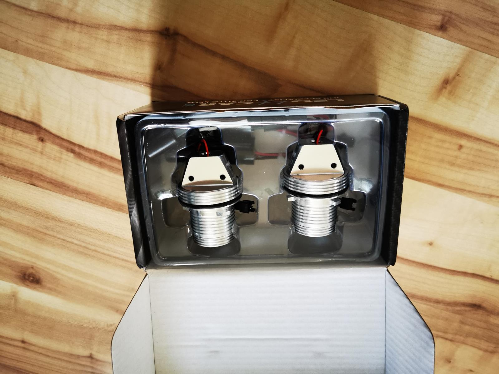

                          So, kam gerade an...mal schauen ob und wie die passen....
Größe: 175,8 KB
ID: 392315Klicke auf die Grafik für eine vergrößerte Ansicht
Größe: 171,2 KB

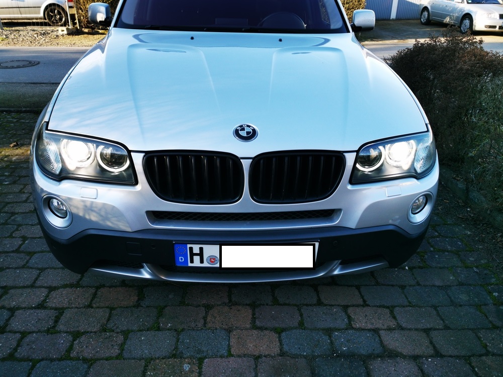

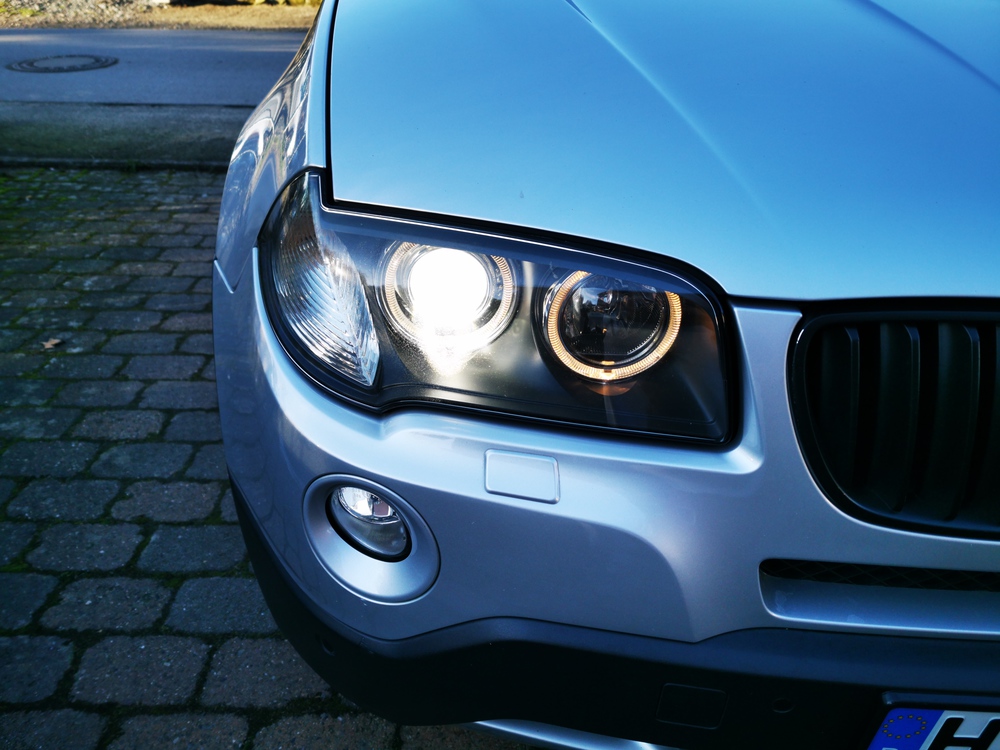

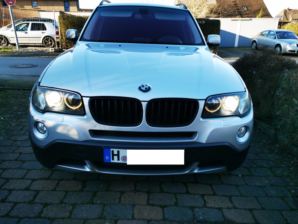

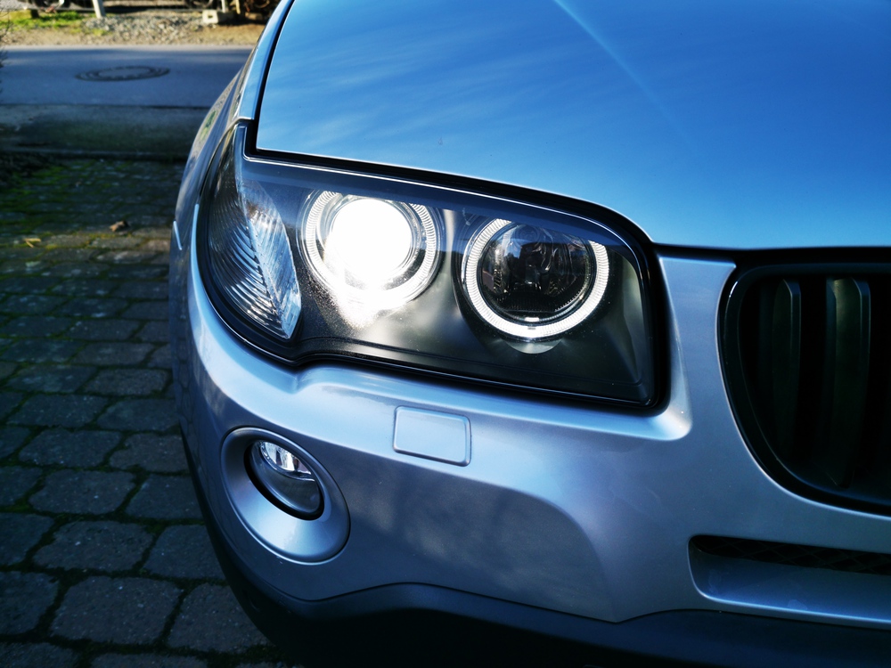

                            AW: Standlichtringe Xenon Rückbau
                            Mega, hat geklappt...Ergebnis ist Bombe..!!!!.....
                            Alt...rechts...
Größe: 291,9 KB
                            LED...rechts...
Größe: 281,8 KB
                            Gesamt....alt...
Größe: 239,5 KB
                            ...und mit LED...
Größe: 270,7 KB
                            ..bin begeistert...nun warten auf den neuen Frontgrill..
                            vielen lieben Dank @timiboy...!!!!
