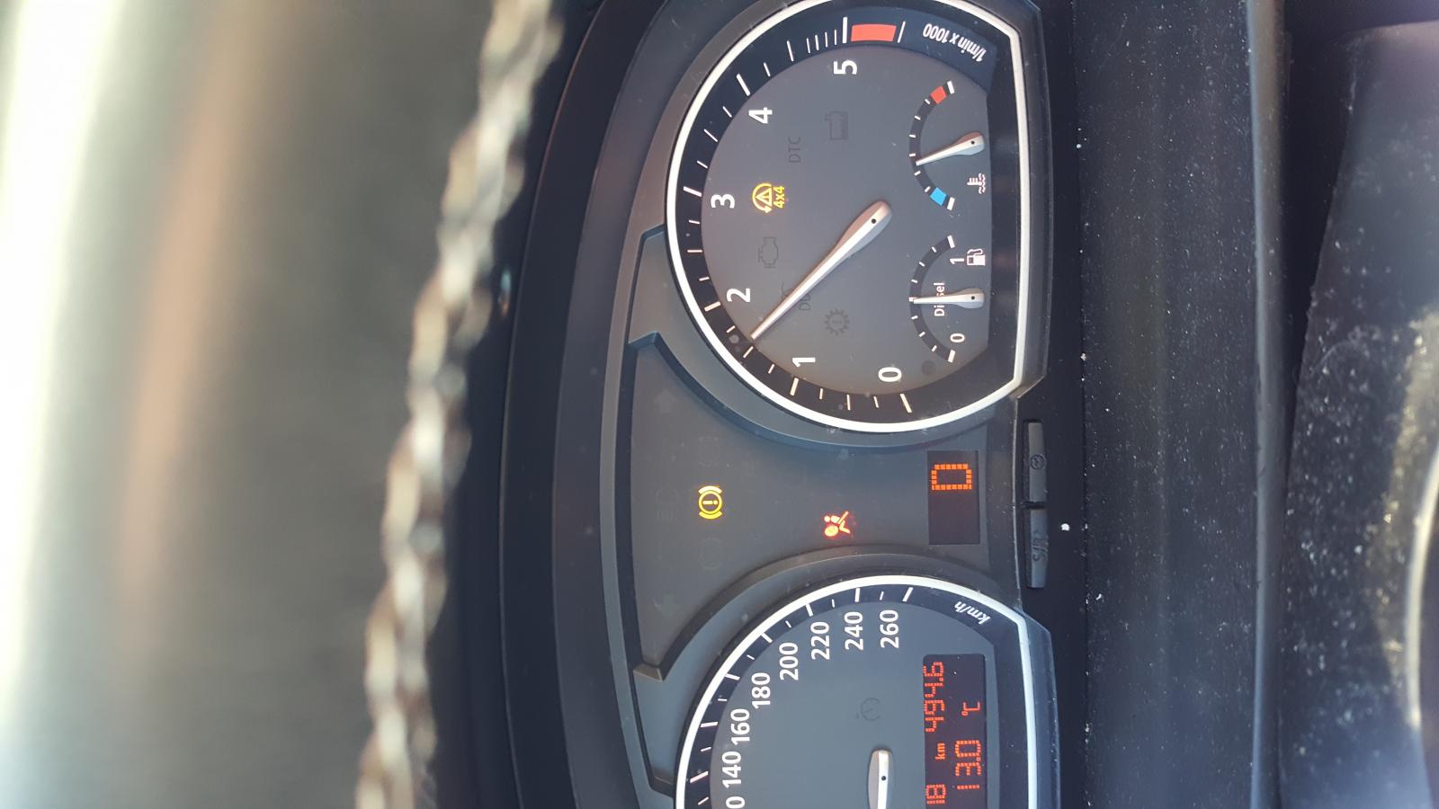

    Ich hoffe ihr könnt mir weiterhelfen! In der Werkstatt heißt es nur weiterfahren bis es wieder kommt und dann schauma weiter!
    Gestern hab ich das problem 2x gehabt beim fortfahren. Auf einmal sind die Lampen anegangen (Handbremse und 4x4 in gelb und Airbag in rot) und der Lüfter! Abstellen und Schlüssel ziehen und neu starten hat nichts geholfen! Erst als ich etwas länger gestanden bin und dann wieder gestartet hab war der Fehler wieder weg.
    Heut leuchtet garnichts mehr!

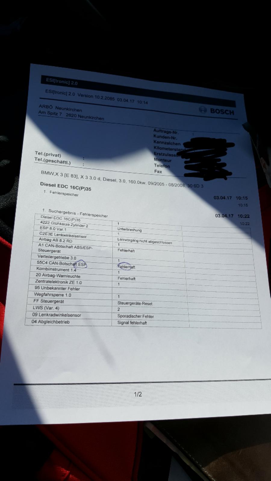

    War heut auch Fehlerspeicher auslesen ... da war einiges drin ...aber wissen tun wir noch immer nichts genaues!
    Es wurde der Fehlerspeicher gelöscht, nur ein ESP-Fehler sagt er geht nicht zum löschen ...wobei ESP aber garnicht aufgeleuchtet hat ....

    ESP bzw. DSC leuchtet doch. Das ist die 4x4-Leuchte, die leuchtet auch wenn DSC-Fehler da sind.
    Der Ursprungsfehler wird im Lenkwinkelsensor liegen. Das Signal fehlt oder ist unplausibel fehlerhaft.
    Der Rest sind Folgefehler.
    Wenn die Lampen brennen, versuch mal das Lenkrad 1-2 mal links und rechts voll einzuschlagen. Schau ob die Lampen dann ausgehen.
    Evtl. muß der Lenkwinkelsensor neu abgeglichen werden (Lenkradnullstellung anlernen). Das geht aber nur am Tester. Wenn das nicht hilft erneuern. Meiner Meinung nach.
    Auch der Airbagfehler ist ein Folgefehler, weil dem SG dann auch Signale fehlen.
    Ist was an der Spur verstellt worden in letzter Zeit? Reparaturen im Bereich der Vorderachse? Schwache Batterie?
    Darauf hätte die Werkstatt aber auch kommen können/müssen.
