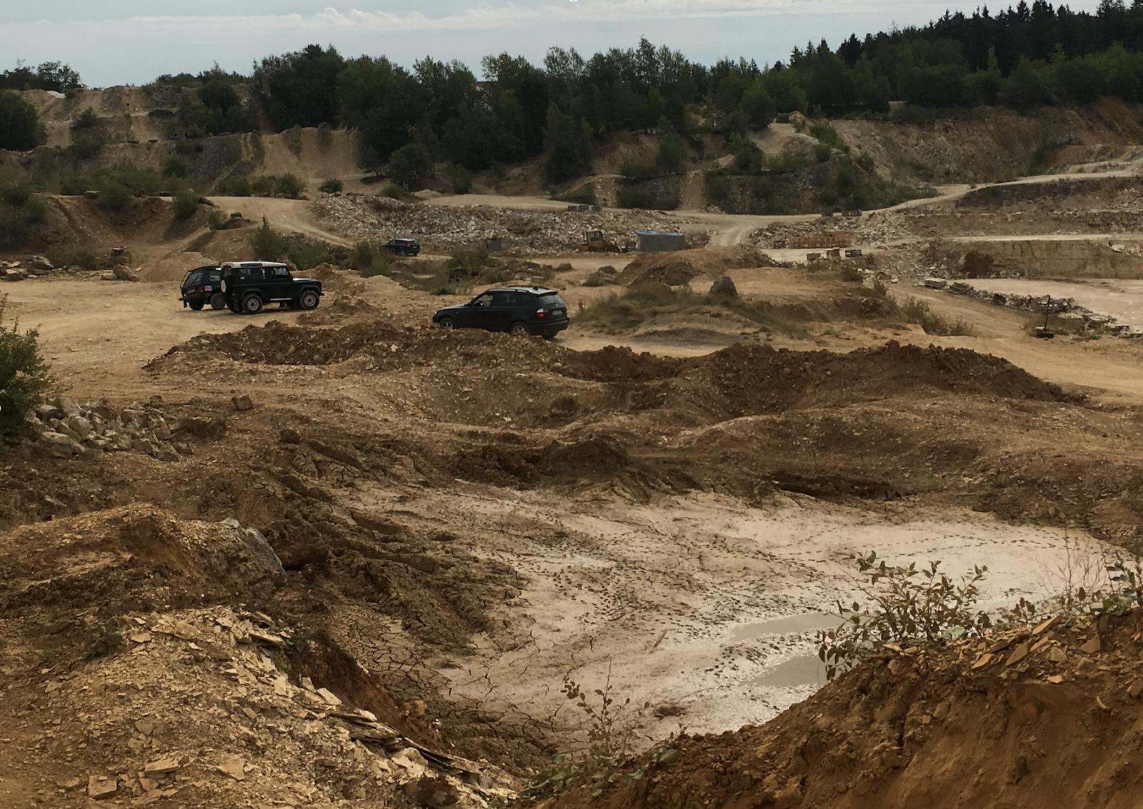

                      Sorry Willi, aber da bin ich anderer Meinung. Vielleicht ist die Funktion im F25 ja besser geworden wenn du es damit ausprobiert hast. Es funktioniert im E83 abseits befestigter Straßen aber leider nicht hervorragend. Zumindest nicht mit Schaltgetriebe. Das System lässt den Wagen im steilen Gelände einfach viel zu schnell fahren. Wenn du eine steile Passage (und damit meine ich eine Passage wo der E83 Mühe und Not hätte überhaupt rauf zu kommen) fahren willst, siehst du anfangs erst ein Mal nur den Himmel und deinen Einweiser aber noch nicht wo du hinfährst. Also tastest du dich vor. Wenn du dann an die Stelle kommst wo die Schwerkraft anfängt an den 1,8 Tonnen zu ziehen, was bei einem solchen Hang ziemlich schnelle Beschleunigung bewirkt, kommen zunächst zwei Gedenksekunden des HDC-Systems. Wenn du als Fahrer da nicht auf der Bremse stehst, besteht das Problem darin, dass die HDC Funktion erst reagiert wenn es schon zur Sache geht. Wenn die Räder nicht blockieren sollen, bist und bleibst du bei der Übung dann zu schnell, weil der Bremseingriff ja nicht zu hart sein darf. Von kontrollierter Fahrt im Gelände kann da leider keine Rede sein. Wenn es also richtig ist die Füße von den Pedalen zu nehmen (wie ich es auch gemacht habe), ist die Funktion im steilen Gelände nicht brauchbar. Meine Mitfahrer im Jeep Renegade Trailhawk und im Subaru Forester hatten diese Probleme bei ihrem System übrigens nicht, waren aber auch beide nicht mit Schaltgetriebe unterwegs. Da die beiden Fahrzeuge wesentlich kürzer übersetzte Getriebe hatten, lag hier vermutlich zusätzlich die Motorbremse an. Von der Situation habe ich leider kein Video, weil mein Einweiser nicht beides gleichzeitig machen wollte sonst hättet ihr euch das auch anschauen können.
                      Wenn das System natürlich in der Situation wie Oliver sie beschreibt gut funktioniert hat, hat das Ganze ja einen Sinn.
                      Getestet übrigens hier: Klicke auf die Grafik für eine vergrößerte Ansicht
