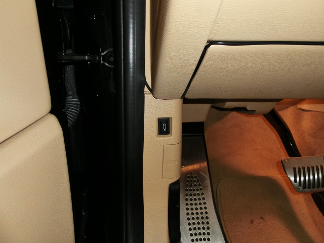

AW: Elektronische Heckklappe
Genau auf den Knopf kann man mit Carly nun nicht nur das Öffnen, sondern auch das Schließen kodieren.
