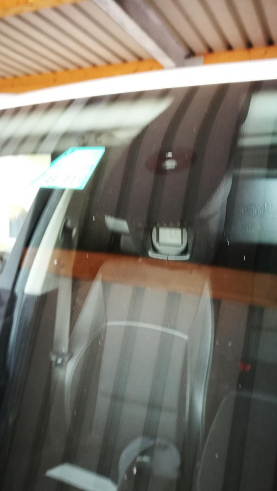

                      N'Abend, würde gerne den eh nich so alten Tröt wieder ausgraben.
                      Und zwar steht bei mir ein Scheinenwechsel wegen Steinschlags vorne an, und in diesem Zuge habe ich mir Gedanken zum Nachrüsten von dem Speed Limit Info gemacht. (Hab nen 10/2011er, also VFL) ich hab diesbezüglich keine Assistenzsysteme a la Spurverlassassistent ect, Navi Prof habe ich. Habe aber heute gecheckt, dass ich unter dem Spiegel eine Kamera verbaut habe.
                      EBA die ja meist einzelne TN beinhaltet habe ich leider keine gefunden.
                      Meint ihr, ist es möglich das SLI bei mir nachzurüsten? Und Frage an der Seite: wieso habe ich ne Kamera, wenn ich keine Assistenzsysteme habe?
                      Werde schon auch mal mit meiner Niederlassung kontakt aufnehmen, aber Forumsgiganten sind meistens g'scheiter :D

                        Hast du einen Fernlichtassistent ?
                        • Dane
                          • 04.04.2016
                          • 806
                          AW: Speed Limit Info nachrüsten
                          Sicher, dass es eine Kamera und nicht der Regen-/Lichtsensor ist?
                          • Robinjb
                            • 25.02.2016
                            • 1084
                            Oui Monsieur
                            • Robinjb
                              • 25.02.2016
                              • 1084
                              Sorry für die mittelalterliche qualität habe erst im haus gesehen dass ich das foto anscheinend mit einem eierkarton geschossen habe
Größe: 93,0 KB
