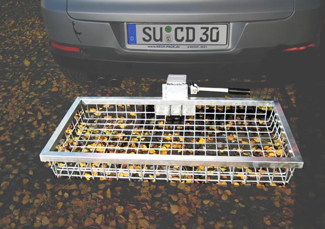

Ich habe hinten auf der Hängerkupplung eine Stufe für meinen nun älter werdenden Hund mit Spondylose.
Also ich habe so ein Teil wo was man auch als Schnellverschluss für Fahrradträger nehmen kann und dort eine Trittstufe drauf. Die ist permanent dran. Ähnlich wie die Wildkörbe für Jäger. Dadurch kann mein Grosser bequem einsteigen ohne zu springen. Raus gehts genau so.
Und nun piepst es ständig wenn man rückwärts fährt. Und das nervt etwas. Klar, jetzt drücke ich immer manuell den Schalter um es abzustellen. Nun dachte ich, es geht unkompliziert und dauerhaft abzustellen. Wenn nicht, dann ist es auch nicht schlimm.LG

Hast du mal überlegt das Brett mit Licht auszustatten? Dann würde das PDC hinten auch abschalten. Ein Adapter ohne Abnehmer wird wohl nicht reichen.Kommentar
AW: PDC dauerhaft ausschalten?
Es handelt sich um ein sehr kleines Brett. So etwa 30x60. Es fällt nichtmal auf wenn ma meinen X von hinten sieht. Auf längeren Strecken oder Stadtfahrten kommt es auch ab. Daher braucht nicht wirklich Licht.LG

Ich probiere gleich ma, ob mein PDC schon abschaltet, wenn der Adapter steckt.Kommentar

Die PDC schaltet mit Adapter nicht ab, ich habe den Versuch unternommen.Kommentar
