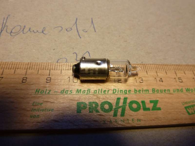

      AW: Standlicht Birne E83 FL
      Hallo lieber Elzorro,
      die gesuchte Birne gibt es unter der Bezeichnung 12082 oder 12024 CP zB. bei Ama**** (12V 10W)
      Überhaupt kein Problem, hab ich selbst vor Kurzem gewechselt.
      Schönen Gruß, Gerhard

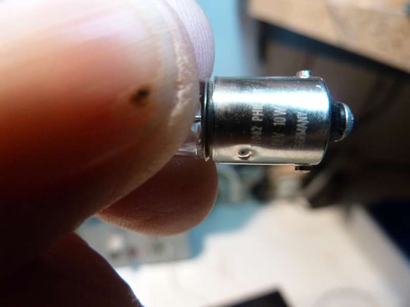

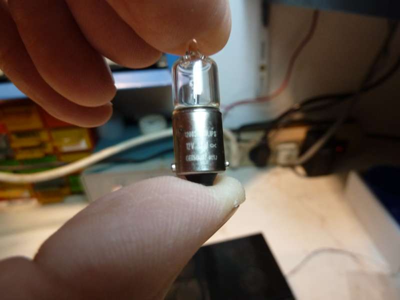

                    So, nur zur Klarstellung: Wenn der Xi bei den Standlichtringen keine LED verbaut hat, dann gibt es eben eine Fassung mit diesen kleinen Birnen.
                    Und diese Birnen können einfach gewechselt werden.
                    Wenn man auf LED umrüstet, dann sind es die Lampen wie von PoWder verlinkt.
                    Mein Fahrzeug hat auch Xenon, aber leider nur diese Birnchen für die Standlichtringe.
                    Gruß, Gerhard
                      Hier einige Bilder
Größe: 65,6 KB
ID: 387705Klicke auf die Grafik für eine vergrößerte Ansicht
Größe: 52,9 KB
ID: 387706Klicke auf die Grafik für eine vergrößerte Ansicht
Größe: 55,5 KB

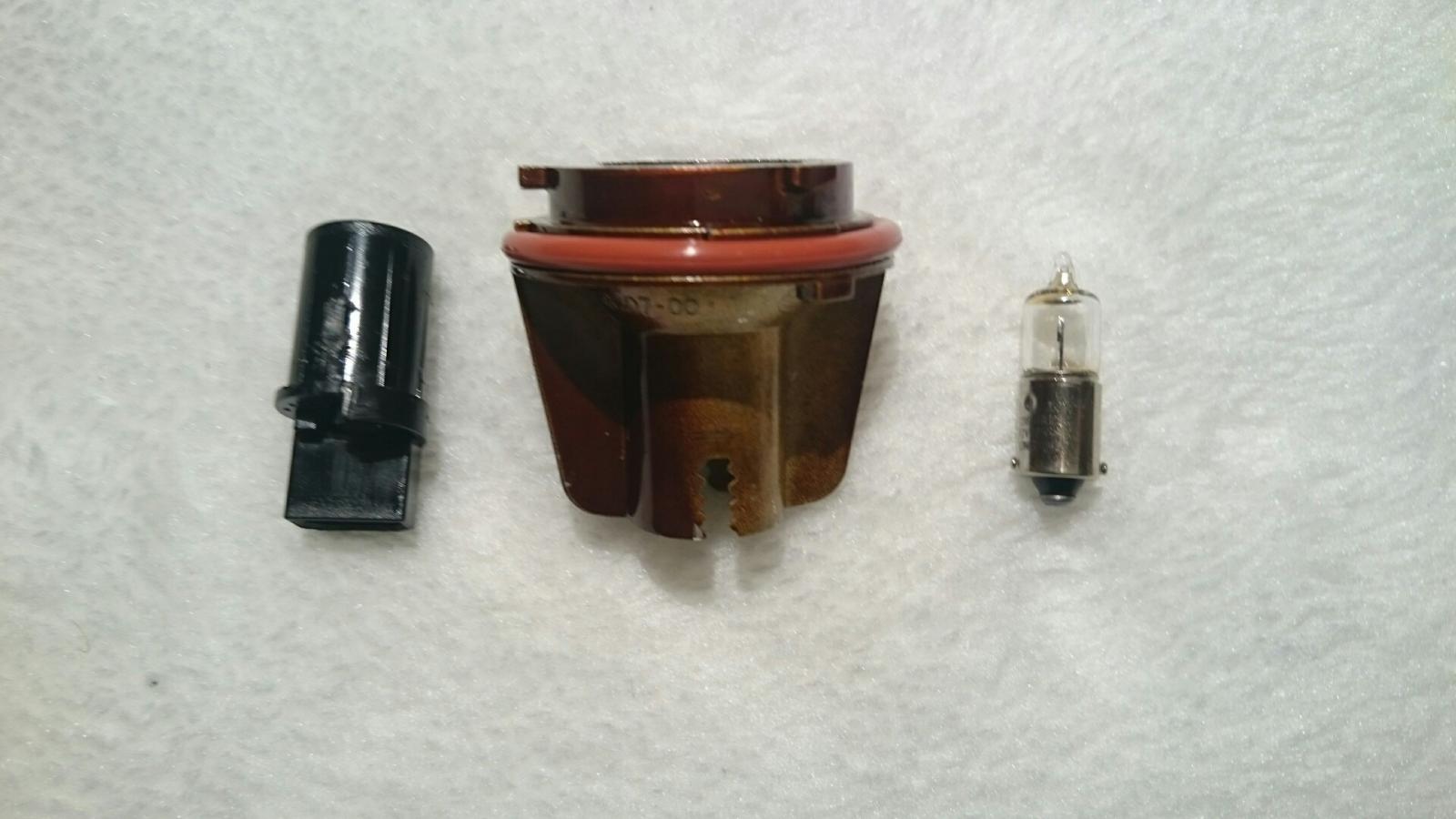

Name: bmw ae lampe dissasembled.jpg
Größe: 111,9 KB
                        So schaut die Fassung im zerlegten Zustand aus. Wechsel der Birne ist absolut kein Problem. Nur mal so für eventuell auf diesen Thread stoßende Leute. Die Fassung hält auch im "bearbeiteten" Zustand wieder im Reflektor, ein Tupfen Superkleber ist aber sicher nicht falsch um 100%-ige Rüttelfestigkeit zu erreichen.
                        Würde mich interessieren ob es jemand mit dem Austausch der Birne mit einem BA9S LED Lämpchen probiert hat z.B. diesem. Ist wahrscheinlich nicht ganz so hell wie die Spezial LED's von MTec, Seitronic usw.
