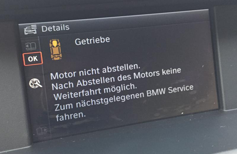

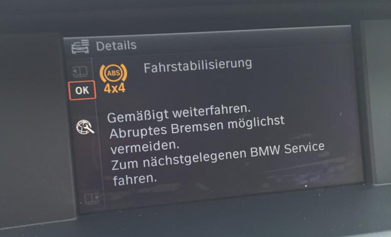

war ganz normal auf der Heimfahrt - nach ca. 10 Km plötzlich eine Fehlermeldung nach der anderen - Lenkunterstützung kpl. ausgefallen - keine Bremskraftunterstützung - keine Gasannahme - Dauerumdrehung 1500 - keine Beschleunigung - D blinkt, kein Einlegen des Rückwärtsgangs möglich - keine Handbremsfunktion - kein P möglich ...
Nach mehrmaligen 20-30 minütigen Pausen immer wieder probiert - kein Erfolg
